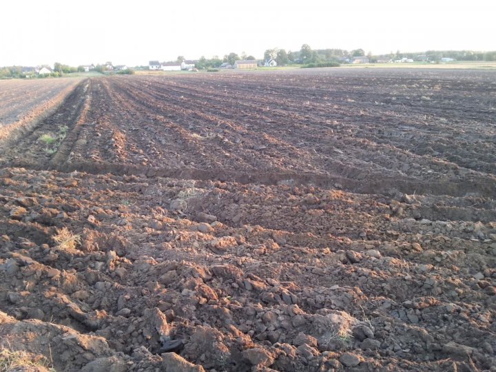

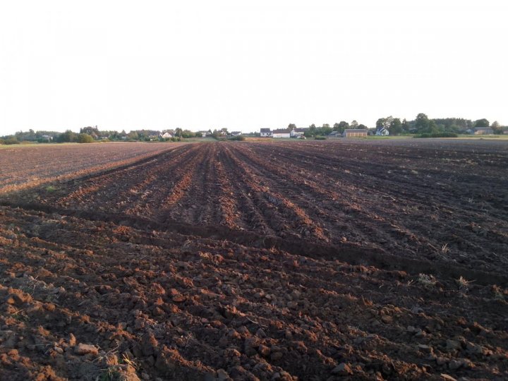

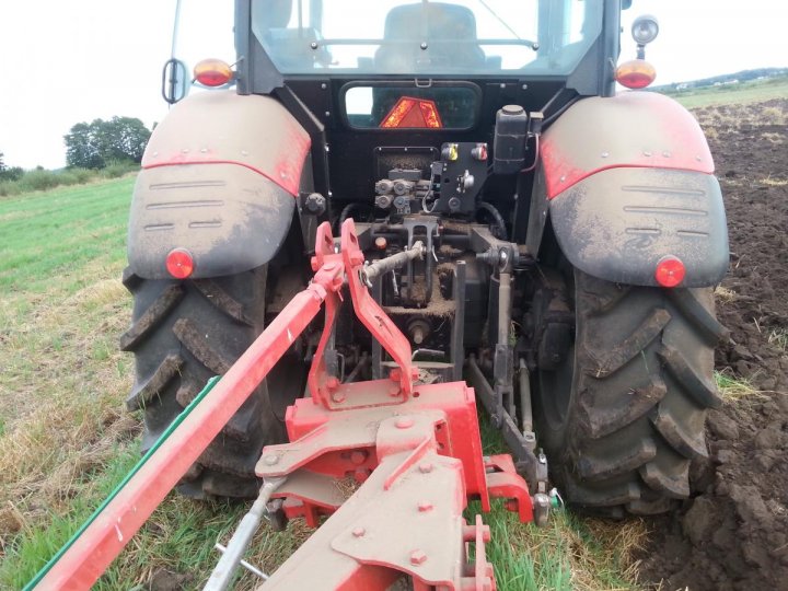

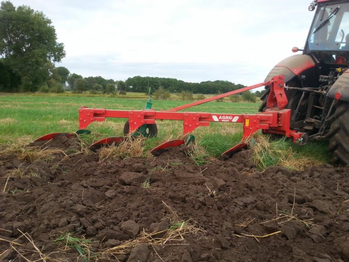

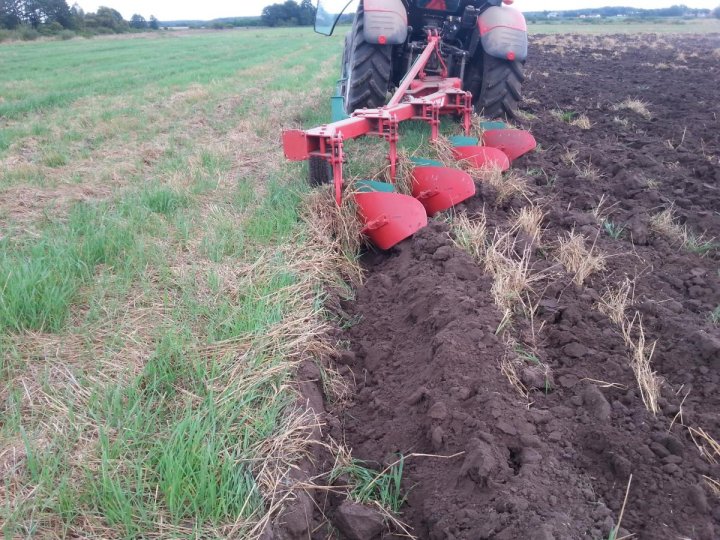

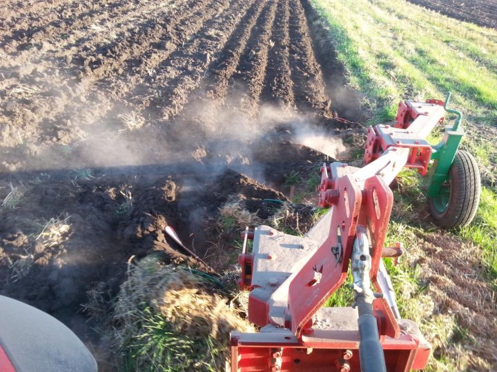

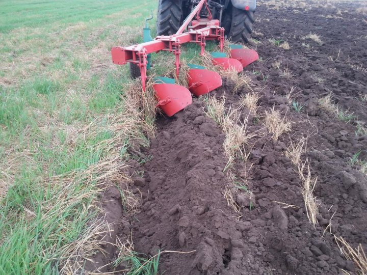

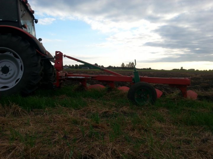

mam pytanie odnośnie pj4 agromasz  ustawienia go ...pług nie kryje do końca wiem że nie jest to jakiś super sprzęt ale oglądając różne zdjęcia i filmy myślę ze cos nie do końca mam ustawione ..a pyzatym zaobserwowałem że wieżyczka nie idzie równo za podwieszeniem belki w ciągniku pług ucieka na lewo stojąc z tyłu...dodam że ciągnik prowadzi się prosto nie ma tendencji do uciekania w żadną ze stron ktoś coś może podpowiedzieć???..dodam że pług ustawiłem równolegle znaczy ramę do pola stopki sa pod kątem 90 stopni tak jak książka pisze a efekt ..hmmm
co prawda ja mam PZ4 ale firma ta sama :)
ścinacze na odkładniach sa na maxa w dół, tj, jak najwiecej mają odwracać
ja bym prawą stronę pługa obniżył
i najważniejsze jakim biegiem orzesz ? ja proxą 90  3 szosową ciągam i jest dobrze

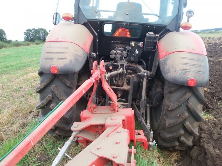

a on nie jest za bardzo odsadny? bo na zdjęciach wygląda jakby trochę był. Możesz jeszcze sprawdzić czy wieszaki w ciągniku są jednakowo rozkręcone ja mam wieszaki równo i odciągi też równo od kół, a pierwszą skibę reguluje przesunięciem pługa na belce.

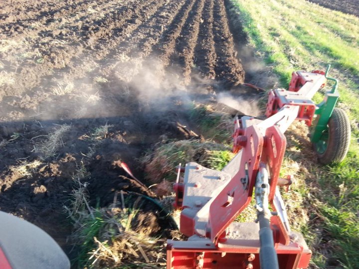

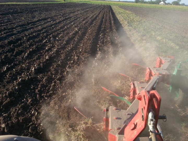

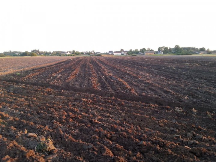

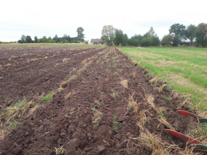

dziś idąc za sugestiami wyrównałem wieszaki mimo iż w instrukcji napisali żeby lewy dać niżej i to chyba 15 cm różnicy...później i tak go jeszcze delikatnie przechyliłem na oraną stronę za pomocą wieszaka delikatnie skręciłem śrubę tą z boku pługa co jest jutro planuję jeszcze zmniejszyć delikatnie pierwsza skibę dziś niestety śruba regulacyjna nie dała za wygraną a nie miałem żadnej przedłużki;/ efekty poniżej na foto

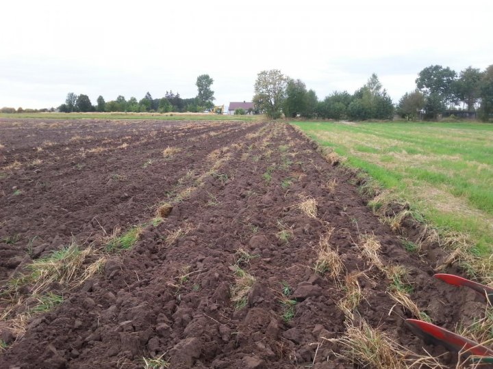

Na podstawie zdjęć i Twoich słów mogę powiedzieć:
Podłączenie pługa z ciągnikiem jest wzorcowe. Ustawienie wzdłużne prawidłowe, poprzeczne do poprawki (nierówna orka pomiędzy przodem a tyłem pługa) - pług po zagłębieniu na głębokość roboczą powinien być ustawiony poziomo (słupica z gruntem ma tworzyć kąt 900). Ustawienie pierwszej skiby poprawne, ale podpowiem pierwsza skiba = szerokość robocza lemiesza.

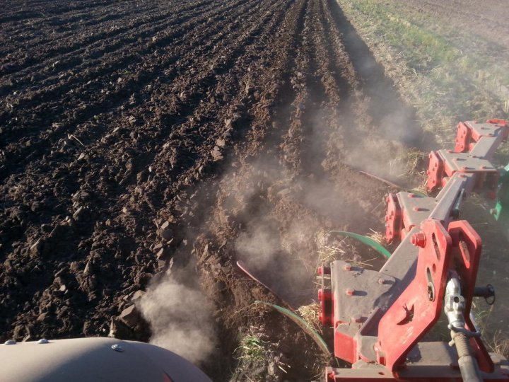

"...pług ucieka na lewo stojąc z tyłu..." - niedostateczne ustawienie linii ciągu - skręć śrubę regulacyjną aż do uzyskania prostolinijności. Skręć o obrót lub dwa, przejedź 10m. Jeśli efekt jest niezadowalający zatrzymaj się i powtórz operację. Jeśli ucieknie na zaorane cofnij, aż pług sam będzie prowadził się w linii prostej.
Co do prędkości roboczej mogę powiedzieć, że za wolno orzesz. Zwiększ ją o 1-1,5 km/h. A tak z ciekawości, jaką prędkością orzesz?
A czy cięgno od ciągnika nie powinno być proste, bo tak jak teraz ucieka na lewo. Może tutaj jest problem, dlatego też trudno jest prawidłowo ustawić linię ciągu.
Cięgno górne (łącznik) nie musi być w linii prostej a zależność jest następująca: im głębiej orzemy tym bardziej ucho cięgna zaczepione przy pługu będzie uciekać w lewo (patrząc od tyłu pługa).

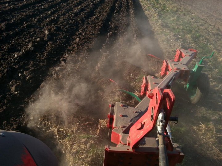

Czym reguluje się linię ciągu w tym konkretnym pługu przedstawia zdjęcie poniżej:
Skręcenie śruby wypcha pług w zaoranie, zaś rozkręcenie w caliznę, czyli niezaorane. Ot cała filozofia.
Założenie! Wsporniki boczne lub cięgna, zależnie od tego co posiadamy muszą być luźne. Brak luzu wypcha, albo przednie koła ciągnika w zaorane, albo tylne z bruzdy w caliznę.
