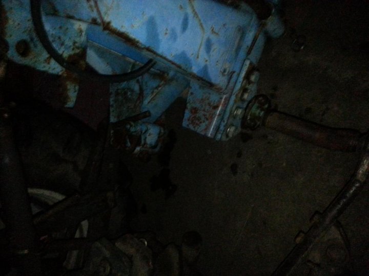

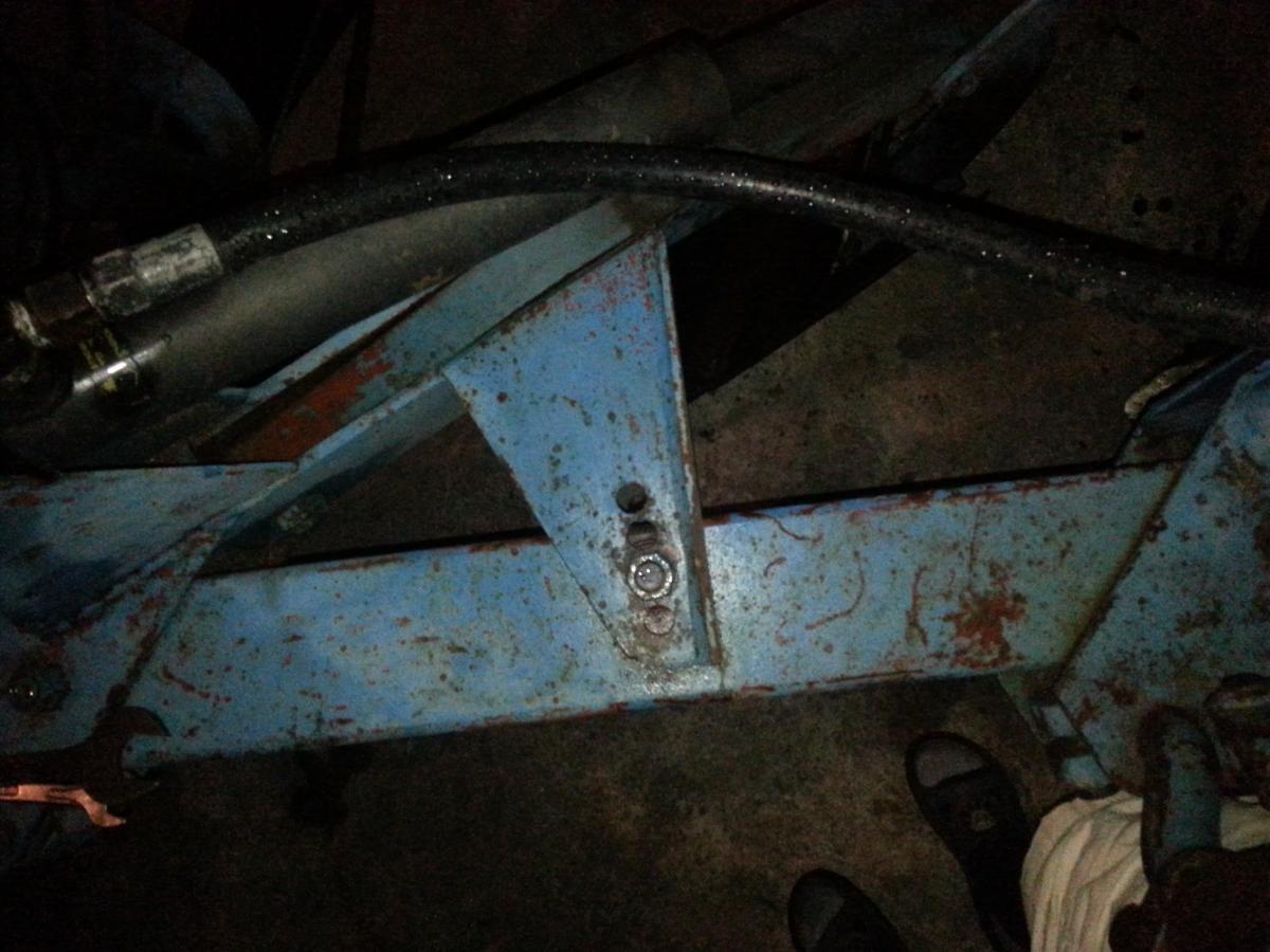

Witam , zakupiłem plug 3 skibowy i sprzedający mówił ze ustawiony jest na szerokość na skibe na 40 cm ale jak na zdjęciu są cztery otwory i wydaje mi się ze trzeba przestawić w lewo je bo teraz tyle chyba nie ma . Ale ktoś może miał z tym styczność to się wypowie bo tabliczek czy cos nie ma post-166638-0-22285000-1469819580_thumb.jpg
Tak ?czyli jak przestawie w stronę tego jednego otworu to będzie jeszcze szerzej brał ? Bo teraz jak mierzyłem to pomiędzy korpusami po szerokości jest 35 a pomiędzy drugim a trzecim 38 cm , chyba że jest krzywy albo tak się odchylila ostatnia Skiba bo stoi praktycznie nie niej cały ciężar jak opuszczona na ppdnosniku . A i jeszcze na belce jest cały przesunięty w prawa stronę i to też chyba nie dobrze ? Myslalem zeby przesunąć na środek na początek

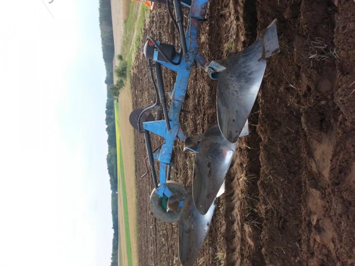

Mniejsza o tamto , czy da się go ustawić tak żeby nie regulować podnosnikiem ? Bo pooralo mi się tak średnio ,a może gdyby te kółko było obok pluga naprzeciwo drugiej skiby to moze było by lepiej ?post-166638-0-55325400-1469898418_thumb.jpg
Kółka nie ruszaj. Dobrze jest na jak jest na końcu. Zobacz u mnie w galerii parę zdj z orki powinno być. Ja mam tak ustawiony, że tył wychodzi lekko niżej i jedzie na kółku, a przód ustawiam na podnośniku aby równo trzymało głębokość. Pobaw się dźwignią aby kąt ustawić pługa i musi ładnie orać. I sprawdź czy ścinacze równo są na wyskokość.

Romek6340 no ładnie orze u Ciebie , tylko u mnie jak na jednym polu piachu trochę glina i dobra ziemia to tak średnio to idzie , trzeba sporo się bawić a i to nie wychodzi dobrze
No na łączniku to musisz mniej więcej odpowiednio wypoziomować. Ja prawie nic nie dotykam jak podepnę pod ciągnik. Jedynie na początku też przestawiałem na belce i wieżyczce to tu może musisz popatrzeć.
A co masz nie tak? Któraś skiba niedosypuje, przejazdy znać, ciągnik ściąga czy jak?
U mnie pole jak są z górki to dojezdzajac na górkę to plug wychodzi z ziemi , a zjezdzajac z górki na prostą wchodzi głębiej . Poprostu gdzie jakiś kamień czy cos to plug idzie w górę razem z ciagnikiem i później to tak się przesuwa wszystko , będę musiał się pobawić jeszcze

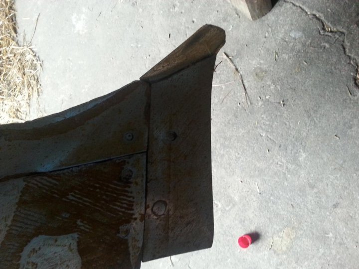

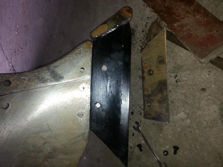

Podepnę się pod temat. Posiadam pług overuma CV398H i ciągam go ursusem 1014.
Do czego służą 3 dziury przy skibie (zdjecie nr 1), do regulacji szerokości orki?
I do czego służy śruba regulacyjna coś jak śruba centralna na zdjęciu nr 2?

Poszukaj na necie instrukcję obsługi.
Otwory są do zmiany szerokości roboczej, śruba do ustawienia linii ciągu ( jak zmienisz rozstaw to musisz regulować linię ciągu )
