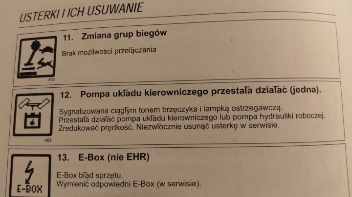

Witam. Fendt 514C brak możliwości przełączenia reduktora żółw zając. Błąd 5.1.72
Gdzie znajduje się i który to jest elektrozawór, cewka od żółwia i zająca?
Po odpaleniu raz załącza się żółw a raz zając. Np. muszę gasić i zapalać ponownie aż włączy się zając. Działa to losowo.
Wymieniłem gałkę lewarka na nowy, sprawdziłem niebieski czujnik położenia lewarka na luzie. Chcę zmierzyć prąd na cewce ale nie wiem która to jest.
Dziękuję za pomoc.
