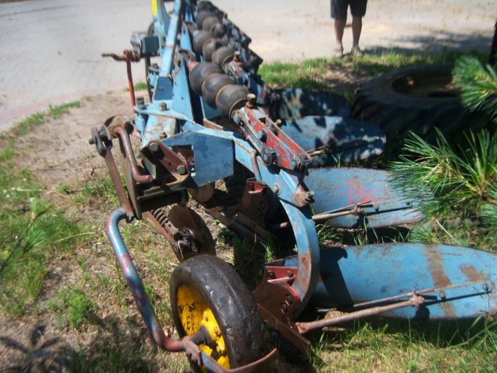

Witam Koledzy,
w moim pługu Overum mam duże luzy koła. Chciałem ostatnio zdemontować piastę z osi ale nie ma tam możliwości zdjęcia jej w jakiś normalny sposób. Próbowałem zbijać na siłę ale również nie przyniosło to skutku. Ma ktoś jakiś pomysł? Demontował ktoś może?
Da się wyjąć te śruty przez otwór od kalamitki? Nie mogę sobie za bardzo wyobrazić tego...
Edytowane przez zasimex
Dokładnie tak jak koledzy piszą też się męczyłem a wystarczy wykręcić smarownik i kulki zaczną wypadać chyba że dużo smary to musisz sie drucikiem pobawić
