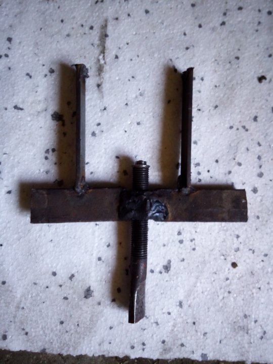

Witam,zna ktoś patent na zdjęcie talerza slizgowego starego typu.Zabiłem cztery kliny w koło,a do tego wkładałem w otwory górnego talerza pręt,próbowałem młotkiem odbijać,talerz nie schodzi.
ponawiam temat.udało Ci się ściągnąć ten talerz jakoś, BO MAM TAKI SAM PROBLEM?
Udało.Wkręć w otwory trzy długie, 12cm utwardzane śruby,zrób taki ściągacz,u staw go zeby gwint celował w środek pomiędzy śrubami i przyspawaj lekko jego boki od zewnątrz do talerza.Na trzy śruby połóż kawałek grubego metalu i wkręcaj gwint ściągacza.
