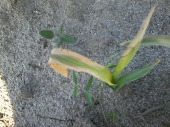

Moim zdaniem jak robi się żółta a nie jest przypalona opryskiem ani nawozem jest niedobór azotu
Jak w tej fazie miała by niedobór to może urosła by do kolan w październiku.... U mnie dostała fuul wypas i zżółkła po zimnej Zośce ale widzę że już odżywa.
u mnie też jest zimno ale kukurydza nie żółknie
Widocznie nie miałeś chwilowych przymrozków tak jak u nas , jak jest kilka stopni na plusie to najwyżej wolno rośnie ale nic jej się nie stanie
Nie u mnie   przymrozków nie było może i macie rację że to przez brak ciepła wiem że kiedyś niedaleko mnie kukurydza robiła się żółta to okazało się że jest niedobór azotu

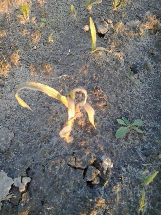

Panowie. Co to może być? Od chwastów nie była pryskana, więc opryskiem nie jest raczej przypalona. Na wiosnę obornik 30 t na ha, 250kg saletrzku i 150 kg polifoski 6 z polidapem w podsiewacz. tam gdzie zabrakło nawozu w mniejszym stopniu ale to samo.
u mnie w okolicy tez sa zauwazalene takie objawy w kukurydzy, wydaje mi sie ze spora dawka azotu w podsiewacz plus zimne noce zrobily swoje, ja wrzucilem wiecej fosforu w podsiewacz plus ozdywka w fazie 2-3 lisc, pryskane recznym (nie wielki areal) to kukurydza niezle wyglada, lepszej nie widzialem w okolicy , dolanczam fotki. 13249500_925771320879424_1847373416_n.jp
13285815_925771287546094_1272502236_n.jp
Nie możliwe że to niedobór azotu bo dawałem go w moczniku w podsiewacz na części pola
jesli dawales mocznik w podsiewacz to masz odpowiedz na swoje pytanie, od niedoboru azotu nie bedzie miec przypalonych listkow, bardziej moze to byc wyniekiem nadmiaru tego pierwiastka, plus zimne noce,  w podsiewacz proponowalbym nawozy fosforowe latwo przyswajalone, zwlaszcza jak zimno, kukurydza ma problem z pobraniem fosforu.  Nic jej nie bedzie, po za kiepskim startem, jak dostanie troszke listkow to poczestuj ja odzywka fosforowa, nie zaden mocznik jak tu ktos pisal bo ja tylko bardziej dobijesz.

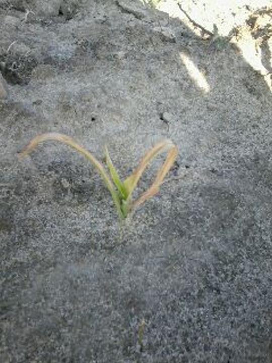

Od kiedy tą działkę uprawiasz? Bo ja w tamtym roku przejechałem się na nowej dzierżawie. Poszły końskie dawki nawozów a mimo wszystko kukurydza wyginęła. Poniżej fotka porównawcza moje pole od kilku lat + nowa dzierżawa przez miedzę na obu ta sama odmiana kukurydzy ten sam termin siewu i ta sama uprawa, różnica taka że na dzierżawę poszło więcej nawozu + wapno.
Bo wiedz że nawozy dane dzisiaj to na prawdę działają za rok. Teraz już pszenżyto rośnie na tych działkach co jest zdjęcie to praktycznie już nie ma różnicy, delikatnie gorsze na dzierżawie.
[galleryimg=585611]
Błędem jest też dawanie nawozów bezpośrednio przed siewem- następuje silne miejscowe zakwaszenie i inne procesy - szczególnie duże ilości mocznika. Moja teraz odżywa ale mam nowy problem - kuku łapie 6 liści a pole czyste od chwastów nie wiem czemu - nie było pryskane, sporadycznie są place z dwuliściennymi i perz od miedzy
Jak jest zimno to kukurydza nie pobiera składników pokarmowych z ziemi. Dobrać odzywkę, plus mocznik, oraz siarczan i pryskać. Może i większość pójdzie w ziemie, ale kukurydza momentalnie dostanie wigoru. Może i na południu możecie poczekać, ale tak jak u nas to każdy dzień opóźnienia wzrostu będzie problemem.
No to mam chyba najbardziej sensowną odpowiedź. Kukurydza na nowej dzierżawie, nigdy wcześniej nie była siana na tym kawałku. U sąsiadów też są podobne objawy(może ostatnie chłody też mają na to wpływ?) ale w dużo mniejszym stopniu.
