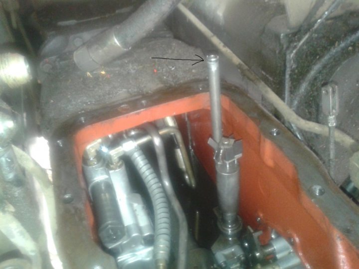

      Witam. Może ktoś podpowie, czy mam słuszne podejrzenie odnośnie wycia w skrzyni i ewentualnie doradzi jak to zlikwidować. Jakieś 2 lata temu zakupiłem MF 698 w tanich pieniądzach z niesprawnym wzmacniaczem momentu ( dźwigienka pod kierownicą, czyli skrzynia na 2 wajchy). Wzmacniacz ogarnąłem. Były pęknięte pierścienie w nim i przy okazji zregenerowałem kosz wzmacniacza. Przed remontem nie było praktycznie ciśnienia na skrzyni z jazdą, więc dla spokojności wstawiłem nową pompę hydrauliczną. Podczas wymiany zauważyłem że na przekładni pompy hydraulicznej na takiej płycie ( dołączam na zdjęciu) jedne koło zębate było luźne( strzałka na zdjęciu) . Niestety zignorowałem to i złożyłem wszystko do kupy. Efekt? Wszystko działa jak żyleta, wzmacniacz ,wom , podnośnik, cisnienia są luks. Jedynie pozostało głośne wycie. Wycie pojawia się tylko i wyłącznie wtedy gdy załączony jest wzmacniacz momentu, tzw. przyspieszacz. I moje pytanie brzmi, czy te wycie może powodować te małe koło zębate, które miało luz , które ja zignorowałem i zostawiłem? Ciągnikiem dużo nie jeżdżę ale jak już coś robię , to mnie szlak trafia , bo wyje to głośniej niż c360 z kosiarką 😅 W wolnej chwili chciałbym to zrobić ale przed tym wolę się upewnić czy dobrze myślę. Pozdrawiam
