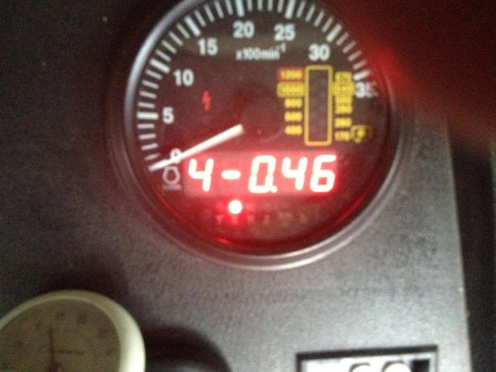

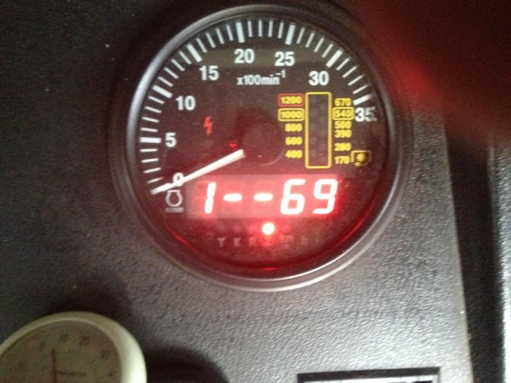

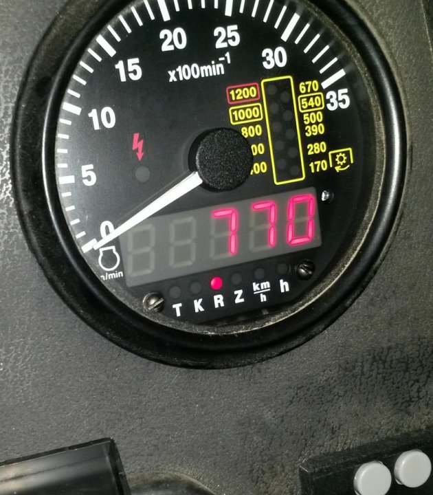

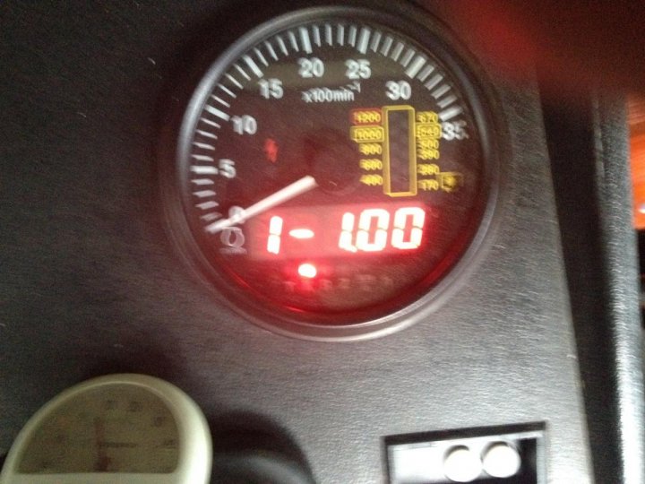

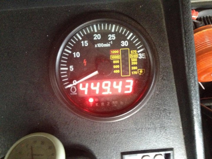

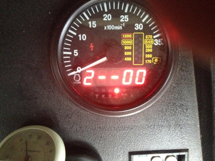

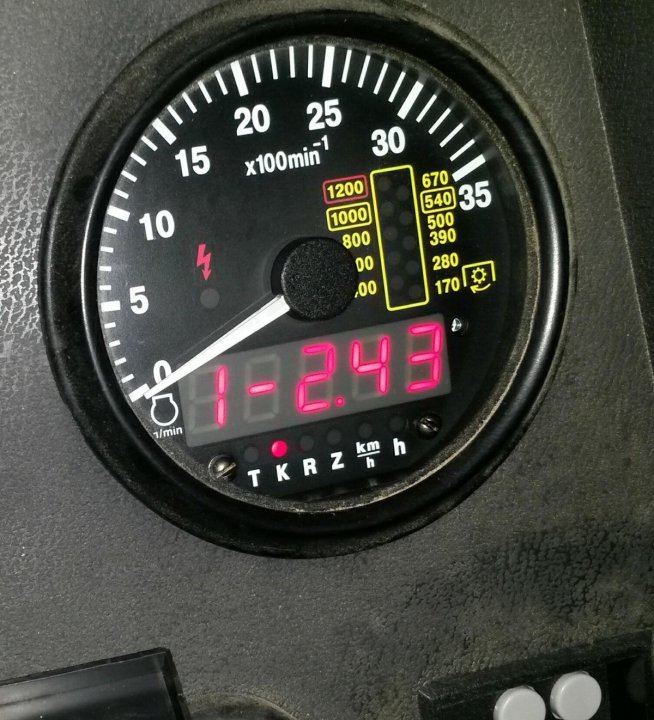

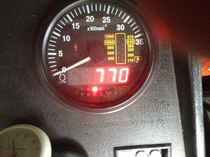

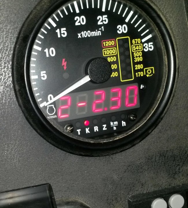

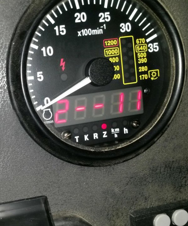

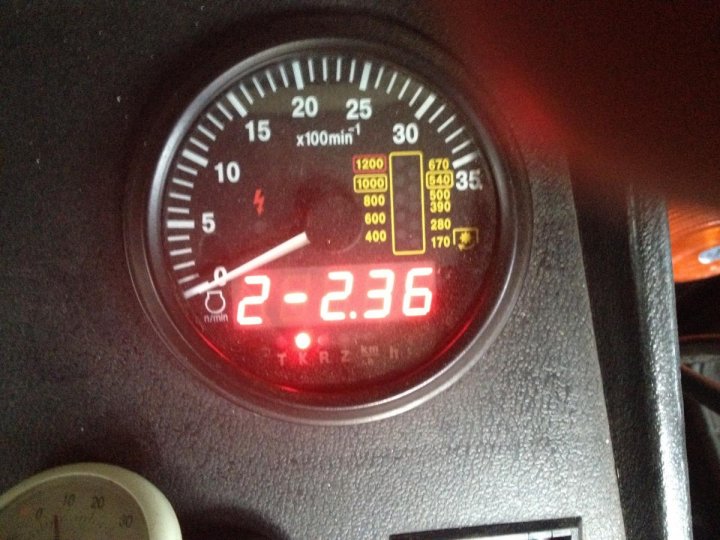

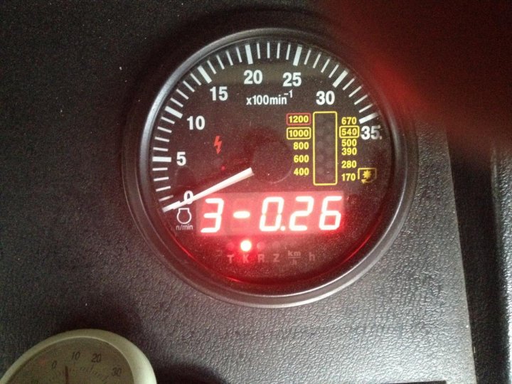

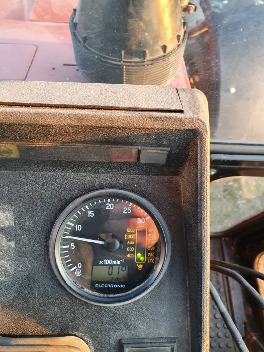

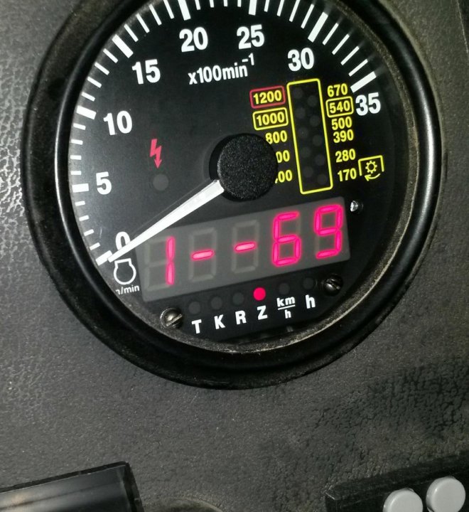

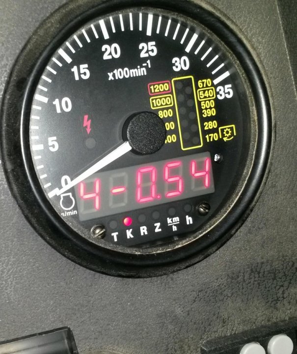

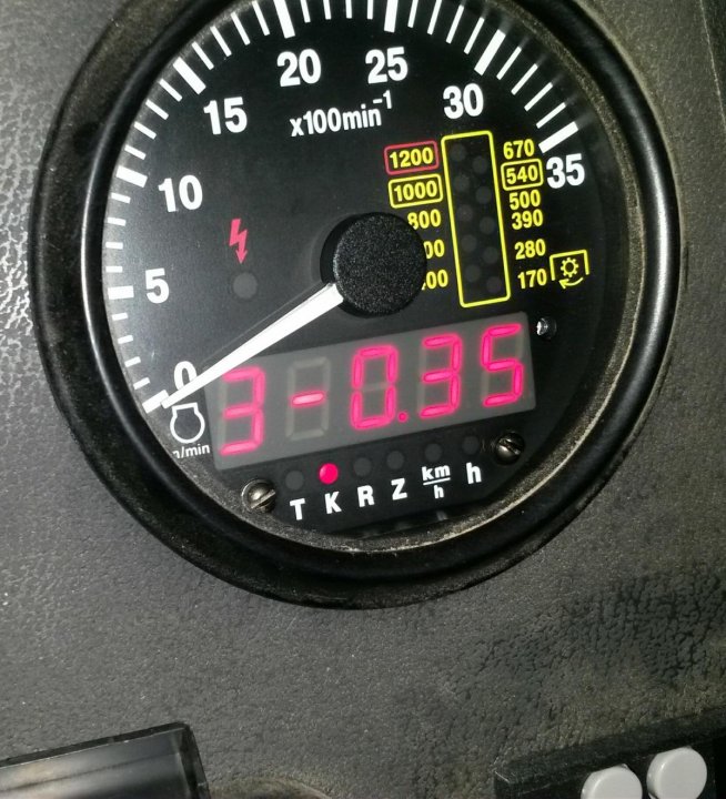

Poprzestawiałem sobie nieświadomie w ustawieniach licznika kody. Gdybym wcześniej przeczytał co tam się ustawia... W każdym razie - Belarus 820 na krzyżaku,  2015r., nowy typ licznika. W instrukcji jest opis programowania do starszego typu, więc nic tu nie zdziała; próbowałem coś tam dopasować ale nic z tego, tu jest 7 kodów - cztery na K, jeden na R, i dwa na Z. Chyba tylko na R jest prawidłowo - 770. Wiadomo - prędkość się nie zgadza i obroty silnika.
Moglibyście Koledzy sprawdzić u siebie (jeśli ktoś ma 820) jak to wygląda na nowym zegarze? Jeśliby ktoś się obawiał to lewym przyciskiem można śmiało sprawdzić te kody - prawym zmienia się ustawienia! Byłbym wdzięczny za pomoc, zresztą to przyda się też i innym.
Kilka zdjęć:
post-101482-0-05197800-1462105310_thumb.jpgpost-101482-0-26024800-1462105408_thumb.jpgpost-101482-0-57428700-1462105435_thumb.jpgpost-101482-0-40144300-1462105454_thumb.jpgpost-101482-0-12129800-1462105480_thumb.jpgpost-101482-0-93785500-1462105503_thumb.jpgpost-101482-0-59770100-1462105535_thumb.jpg
Edytowane przez Za_q
Kody pasują - jest nawet lepiej, niż przedtem zanim nagrzebałem. Teraz działają też diody obrotów wałka - dzięki bardzo!

witam. posiadam belarusa 820 z roku 2007. z braku wiedzy i ciekawości przestawiłem dane w liczniku, czytałem i nie potrafię ustawić odpowiednich parametrów. istnieje post ale dane z tamtego postu nie pasują do mojego balerusa. czy ktoś mógłby opisać jakie ma dane w swoim ciągniku ? od niedawna mam ten ciągnik i odkąd go mam nie świecą sie żarówki od obrotów wałka itp.
dane balerusa z 2015 roku;
T- 449.43
K- 1-1,00  2-2,36   3-0,26    4-0,46
R- 770
Z- 1--69    2--00
jednakże te dane nie pasują do mojego starszego balerusa. ktoś może sprawdzić jak jest u was ??
