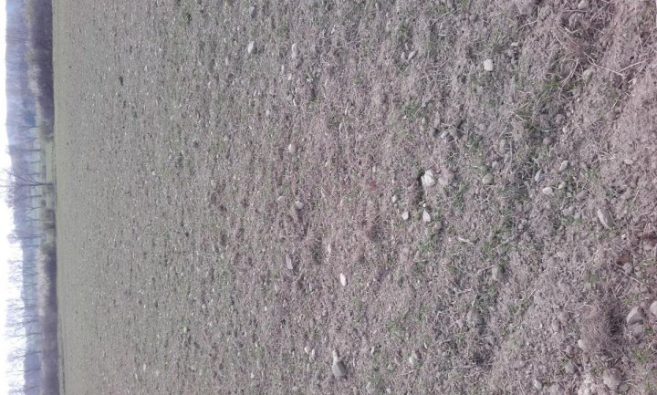

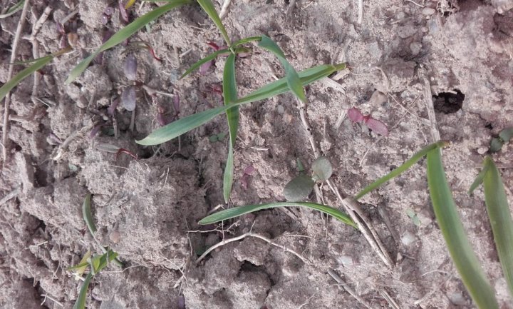

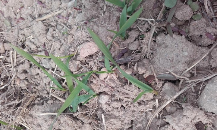

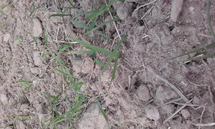

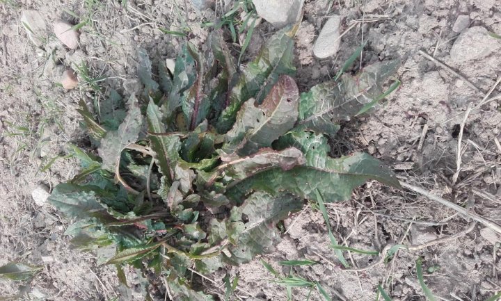

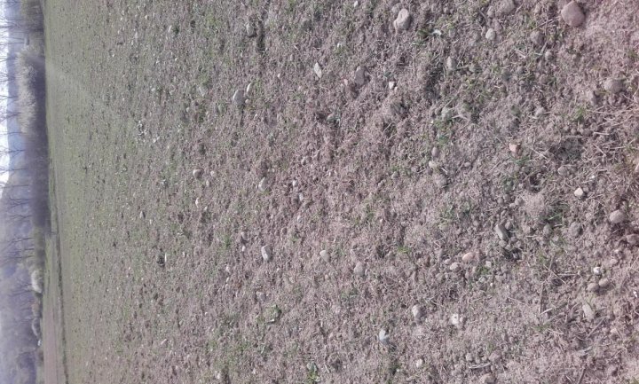

Witam, mam taki problem. 7-8 kwietnia siałem pszenice po zaoranym nieudanym rzepaku. Pole dopiero co kupiłem a ten rzepak zasiał ktoś sobie na dziko. Sądziłem że dał coś pod korzeń ale wychodzi na to że raczej nie dał. Pszenica jest słaba, mała i zażółcona i do tego jest chwast - dziki chrzan czy coś podobnego. Ma dopiero 1-2 liście, gdzie siana dzień później na innym moim polu pszenica ma już 3 liście. Co mogę teraz zrobić z tą pszenicą? Sypać saletre? Polifoske czy dać coś innego? Pomóżcie proszę, pszenica z centrali, muszę ją wzmocnić jakoś!  Mogę dorzucić później zdjęcia jak ona wygląda.
To mam wapnować teraz? Chciałem wapno dać na ściernie w sierpniu więc teraz chciałbym pszenice podgonić nawozami, tylko co dać teraz jak ma dwa liście.

a to czasem nie przez mrozy u mnie odtąd jest zimno to stanęła w miejscu ale dzisiaj już cieplej i ma być ciepło więc wszystko ruszy
Może i to przez mrozy bo były, ale na innym polu 3km dalej ta sama pszenica jest ładniejsza. To w takim razie poczekać do 3 liścia i wjechać z saletrą i dolistnym dożywianiem? Sorry że tak o wszystko pytam, jestem początkujący w te klocki ;] a chciałbym by wychodziło zawsze jak najlepiej ;]. Dzięki za wszystkie odpowiedzi te i przyszłe ;]
Zapodaj jakieś zdjęcie, przyczyn może być wiele. Pamiętaj, nie bądz nadgorliwy. Cierpliwość w rolnictwie jest dobrą cechą, ale i chęć nauki, którą przejawiasz. Więc spokojnie, najpierw zdjęcie, potem( po żniwach) możesz pobrać próbki i wysłać do okr.stacji do zbadania. Jak nie chce Ci się czekać, to można i teraz pobrać dla świętego spokoju. 14 zł to nie majątek. Po paru ciepłych dniach możesz pojechać dolistnie mocznik, siarczan i mikro. Jak nie dawałeś azotu, to saletra. Jak dużo chwastów, to najpierw herbicyd, a za parę dni dolistnie
Oto i zdjęcia, widać lekkie zażółcenie liści, cały "łan" i ten chwast którego trochę się pojawia ;/.  Mocznika dolistnie nie używam, tylko granulat, a co do mikro to -  OSD Mikro Zboże + Siarczan.   ( jeszcze zdjęcia w linku -  http://imgur.com/a/8MUBb )

Na takiej ziemi, gdzie co pare centymetrów leżą kamienie cuda Ci nie urosną. Sprawdz ph, siej wcześniej, a jak nie to gęściej i licz na opady. Wtedy coś wyrośnie  na tym polu. Najpierw sprawdz ph. I jeżeli uznasz że pora na oprysk na chwasty, to najpierw je zwalcz a potem dolistnie odżywki. Ale podstawa to deszcz
