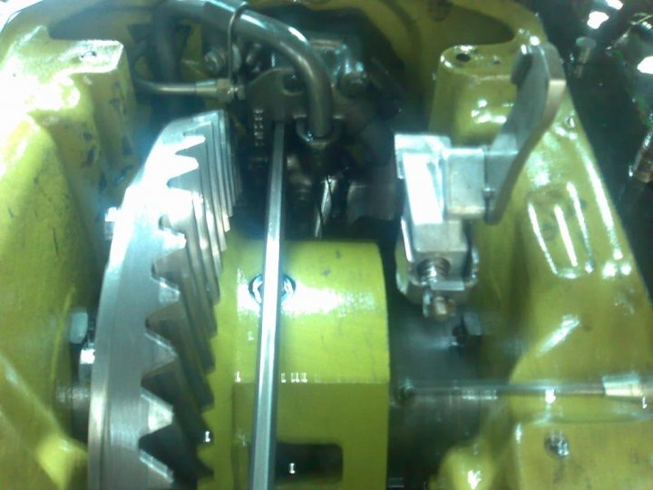

Nowy Olej, fitry, czyszczenie smoka, nie pomogły. :) . Rozebrałem część odpowiadającą za podnoszenie(wyczyściłem wszystko )na jednym zaworze założone były 4 podkładki metalowe dociskały sprężynę (ktoś już grzebał przede mną-oryginalnie ich nie powinno być) , jutro rozbieram resztę plecaka.
Plecak zdjęty. Proszę o podpowiedz jakie zadanie ma ramie na zdjęciach i załączonym filmiku czy może mieć taki luz w każdą stronę?
Ramie to jest na filmiku i zdjeciu po prawej stronie!!!
Film tutaj : http://pl.youtube.com/watch?v=1OsweVe5fEA
Usterka usunięta. Zużyty był wałek napędzający pompę oleju tą w skrzyni biegów. Ja zdemontowałem tez pompę i dałem do splanowania. Wałek ten można wyciągnąć po odkręceniu śruby z tylu pod zaczepem transportowym. Wałek ten jest na zdjęciu powyżej.
