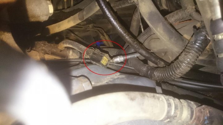

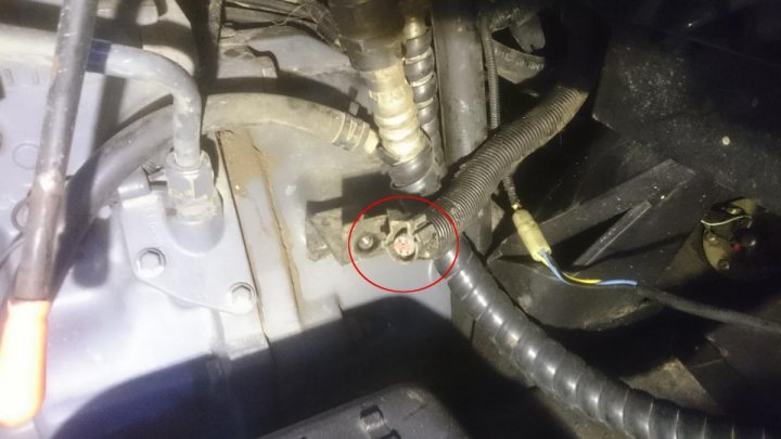

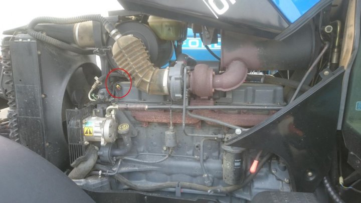

DSC_2517.JPGDSC_2518.JPGDSC_2507.JPGCzesc, do czego sa te wtyczki umnieszczone pod kabina w okolicach sprzegla? Jest taka mozliwosc, ze jest wspolna instalacja dla kilku wersji wyposazenia i te wtyczki sa u mnie nie wykorzystane?
Jest jeszcze jedna 3 pinowa
