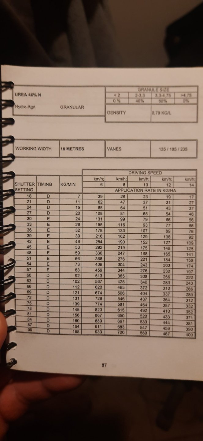

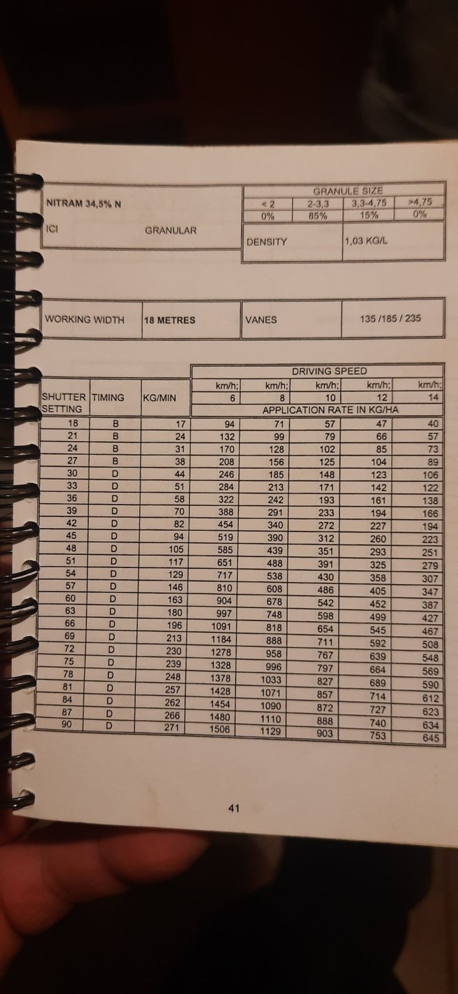

Kolego,
Mam DS-M, dołączam 2 tebele na saletrę i mocznik na 18m szerokość bo takie mam ścieżki.  U mnie i tak wg tych tabel wysiewa trochę więcej.
