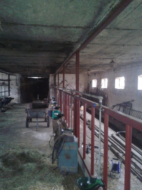

Troche tam jest bałagan ale to zdjęcie przed wstawieniem byczków.                                                                                                                                                 post-178606-0-32675800-1488217632_thumb.jpg
Byki będą uwiązane każdy w swoim stanowisku? a jak bedziesz obornik wybierał? wykujesz drzwi i turem czy widłami przez byki, czy jakiś zgarniacz wymysliles?
wolnostanowiskowa na 3 metrach nie zdała by egzaminu?
poidla widze co drugie stanowisko
Tak byki są już uczepione każdy na swoim stanowisku a obornik codziennie wywalam taczuszka dopóki nie zamontuje wyciągu sznowolinowego. W moim przypadku zbyt duze koszty bo praktycznie wszystko trzeba by było przerabiać. Każde poidło na 2 byki.
ja mialem plan zeby zrobic drabine paszową puscic je tam luzem i wykuć drugie drzwi zeby turem wjezdzac obornik wybierac z tym ze nie wiem czy 3m od sciany do korytarza to nie za mało na wolnostanowiskową i długość 25m i korytarz wyzej o 20cm to tez nie za dużo
tez miałem takie plany ale szambo jest odrazu za sciana wiec lipa wiesz może i 3m to nie duzo ale niebylo by wielkiego problemu a 20cm to bardzo mało bo obornik byś musiał wywozić co tydzień he przynajmniej 70 cm tak jak wyżej ktoś pisał.
ja mam szambo pod korytarzem tak jak to kiedys budowali, musiał bym im żłoby robić żeby nie jadły z korytarza tylko ze żłobu i zamocować je na jakiejs wysokości
To wedle uznania ale jak dla mnie to trochę zabawy z tymi żłobami a to wywala z niego trzeba im z powrotem to walić a tak podmieciesz i git jak to byki u mnie jest taki jeden gagatek jak ma duza górkę kukurydzy to pyskiem rozwala na 2m.
