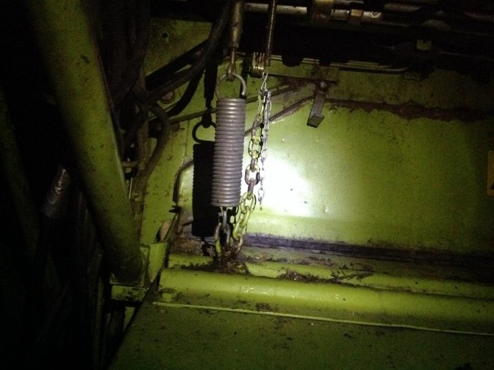

Otóż mam taki problem, iż zakupiłem kombajn 88sl i mam pytanie jak ustawić wysokość cięcia na kuli?
Pod kabiną widać dwa kable i nie wiem czy one mają coś z tym wspólnego. Załączone miniatury.
Jakby ktoś mógł wstawić foto ze swoich kombajnów do porównania byłbym wdzięczny.

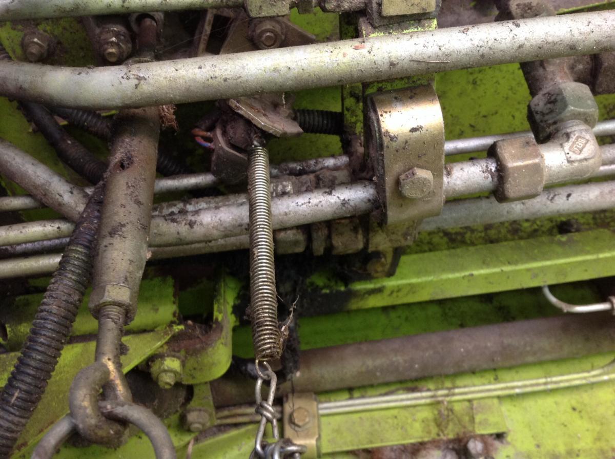

pod kabina brakuje ci wylacznika krancowego do ktorego jest podpieta ta cienka sprezynka z lancuchem na koncu.

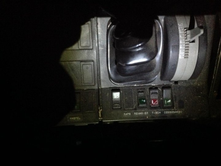

u mnie w kabinie w prawym dolnym rogu jest wlacznik do ustawionej wysokosci.
wylacznik bardzo prostej budowy, czarna kostka z wystajaca blaszka do ktorej jest przyczepiona sprezynka.
Troche trudno o lepsze zdjecia bo i dojsc tam z jakims aparet ciezko ;-)
