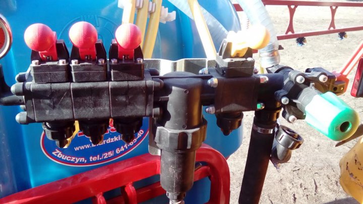

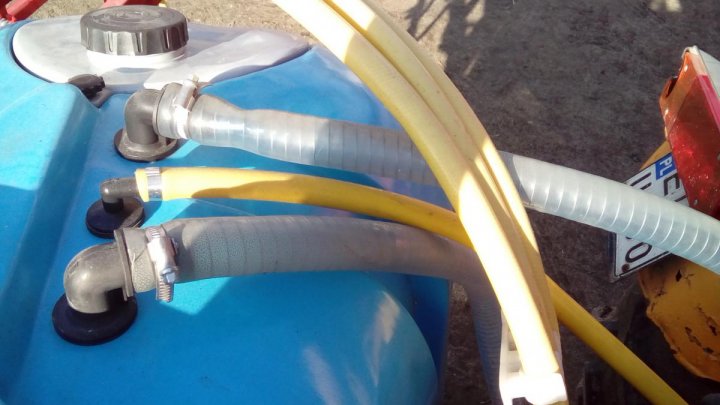

Witam, kupiłem opryskiwacz firmy Biradzki, 400 litrów, 12m belka. Od razu jak przywieźli to człowiek dokładnie się nie przyjrzał ale mam problem bo jest za dużo przewodów albo się mylę. Mam dwa odpływy zrobione tylko nie wiem dlaczego. Według mnie albo jest coś źle złożone albo zły rozdzielacz jest założony. Na tym rozdzielaczu co jest założony nie ma już gdzie wkręcić tego drugiego przezroczystego przewodu. Na zdjęciu widać ten problem. Nie wiem co z tym zrobić, jakieś pomysły ?
Edytowane przez mateusz1151010
Ale chyba ten rozdzielacz co mam to chyba nie ma zaworu-stalocisnieniowego? Więc wychodzi na to że w składzie gdzie kupowałem zamienili rozdzielacze.
Ale przydatna to jest sprawa ten zawór - stalocisnieniowy?
ty kolego masz zwykły zawór a w zbiorniku są dobrze weze tylko do zaworu stałociśniowego gdzie kupiłeś opryskiwacz nie podaruj jm tego zawor stałocisnieniowy jest super jak zamknisz jedną sekcję to masz zaesze jednakowy cisnienie z zwykły to cisnieme pójdzie wgurę
Beczkę dostałeś przystosowaną do rozdzielacza stało-ciśnieniowego a rozdzielacz dostałeś zwykły.
Ja też bym nie darował, spora różnica jest w cenie i generalnie się przydaje.
A czy założyciel tematu zamawiał opryskiwacz ze zwykłym rozdzielaczem czy ze stało cisnieniowym? Bo jeśli ze zwykłym to o co ma walczyć,taki chciał i taki dostał,tylko beczka nie właściwa.Zaślepić otwór i po problemie,lub dzwonić niech zmienią beczkę.
Koledzy tu niema co się nad tym rozwodzić,kolega ma zwykły rozdzielacz a dodatkowy wąż wykorzystać do napełniania zbiornika wodą.
W miejsce kolanka załóż szybko-złączkę od węża ogrodowego.
Nie mogą już mi nic doliczyć bo jest już zapłacone. I według mnie sprzęt jest wadliwy, ponieważ nie mogę go używać bo się będzie wylewała woda, a nie mam zamiaru robić przeróbek w nowym opryskiwaczu bo stracę gwarancję. Więc rozsądnym rozwiązaniem jest skontaktowanie się ze sprzedawcą i złożenie reklamacji.
Byłem osobiście w punkcie gdzie kupiłem opryskiwacz i panowie powiedzieli że wymyślą coś żeby zatkać dziurę albo postarają się zamówić mi rozdzielacz inny. :D Bardzo tylko nie chcieli żebym pisał reklamacje :D Powiedzieli, że w ciągu 14 dni sprawa się rozwiąże. Oczywiście nie pokryje żadnych kosztów :)
