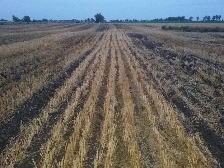

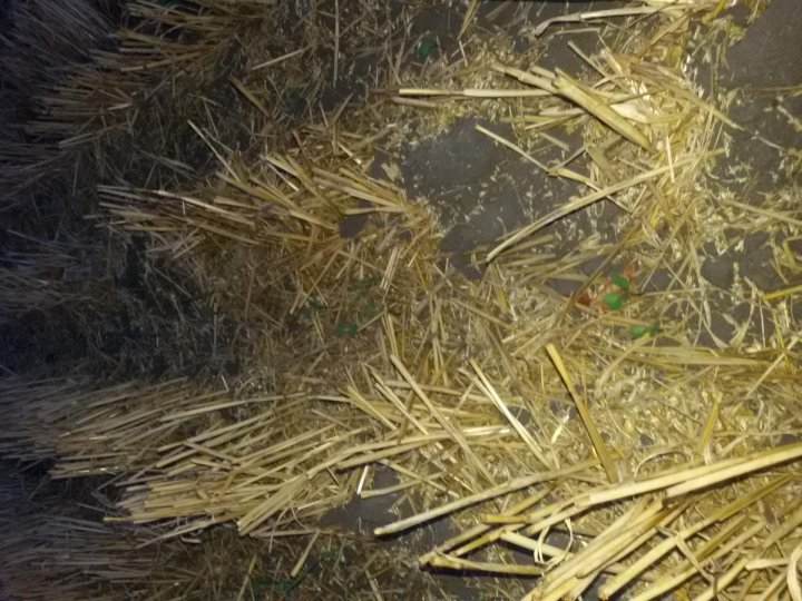

AgroSikora Opublikowano 8 Stycznia 2016 Autor Opublikowano 8 Stycznia 2016 (edytowane) zaraz dodam zdjęcia ścierniska skąd pojawił się pomysł na rozrzutniki - i nie nakłaniałem:) - tylko sugerowałem, bo ludzie robią BŁĘDY. Ma np taki heder 7,5m i nie ma rozrzutnika - wyobrażasz ? sobie jaka tam jest masa plew na 1,5m szer. sit? To zdjęcie wykonałem u kol. Na CR 980 - Te co mam są identyczne tylko ,że nowe. Do W540 będzie pasował - ten "stół" jest taki sam jak w WTS - kwestia zamontowania wsporników. - dzwonił wczoraj jakiś klient - też z W540 to nie WY? Poniżej masz foto - pszenica zbierana kombajnem NH CX 8060 6 m. heder słoma zbierana - oczywiście brak rozrzutnika. Edytowane 8 Stycznia 2016 przez AgroSikora
Gość Opublikowano 8 Stycznia 2016 Opublikowano 8 Stycznia 2016 Coś tu było zasiane, czy uprawa ścierniska? Ja mam 5,5m heder i słabe gleby, więc nie pokładam zbyt dużych nadziei przy zbożach w związku z tym nie sieję ich dużo, na rzecz kukurydzy, dlatego nie zdecydowałem się na rozrzutnik plew w opcji, ale długo nad tym rozmyślałem bo wiem że ma same plusy. Powyżej 6m hedera to już obowiązek jest rozrzutnik. To nie ja dzwoniłem ale zainteresowałem się tematem bo nie wykluczam że w przyszłości priorytety się zmienią, np zmiana powierzchni pola czy zmiana struktury zasiewów, a że uprawiam wszystko bezorkowo to nierozrzucone plewy widzę cały czas gołym okiem. Orząc przykryło by się swoje błędy i nikt by sobie nie zaprzątał głowy, bezorkowo wychodzi jak na dłoni.
AgroSikora Opublikowano 8 Stycznia 2016 Autor Opublikowano 8 Stycznia 2016 przyorując nierozrzucone równomiernie resztki - tworzą się materace słomiaste które powodują słabe lub bardzo słabe podsiąkanie . Podaj na PW nr VIN kombajnu. sprawdzimy czy masz przystosowany
