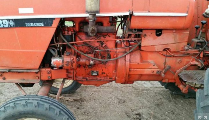

Witam, na zdjęciu zaznaczyłem strzałką z której śruby leci mi olej, ta śruba jest za rozrusznikiem na klucz 13 .. tak mi się wydaje "i pytanie czy jak ją wykrece aby zmienić podkładkę to nic mi nie wypadnie albo co gorszego nic w silniku nie odpadnie ?? Bo nic tam nie jest podłączone tylko śruba wkręcona nie wiadomo po co. Ciągnik to Renualt 461. Dziękuję za odpowiedzi i pozdrawiam 🙂🤚.
