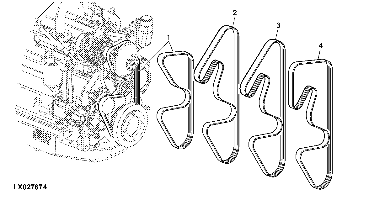

Witam pękł pasek JD 5090 M nigdy tam nie zaglądałem jak chodził jak montowany dzisiaj kurier dostarczył ,jutro chciałem się zabrać założyć może ktoś podpowie jak się zakłada czy trzeba  coś odkręcić itd ,jest dość długi to prosto nie chodzi
Napinacz jest na sprężynie chyba, kluczem oczkowym lub nasadowym łapiesz za rolkę i odginasz, a pasek trzeba przecisnąć przez wentylator chyba że nie ma miejsca to pewnie trzeba coś tam rozebrać.
