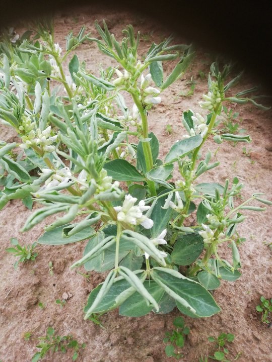

23 minuty temu, Agent007 napisał:
Z yary nie byłeś zadowolony? Ile jej dawałeś i w jakim stadium bobu? Z intermagu w tym sezonie ile razy planujesz, w jakich dawkach i w jakim stadium bobu?
Yara słabo rozpuszcza się w wodzie dlatego intermag u mnie w trzech dawkach azot fosfor i potas po 4 kg na hektar
Przed chwilą, racyl napisał:
stompikiem było pryskane ?
Właśnie nie. Poszedł tylko Corum. Przed kwitnieniem instektycyd na mszyce, potem jednoliścienne, i dzisiaj grzybowka i aminokwasy.
22 minuty temu, racyl napisał:
to tak po całości czy tylko parę krzaków
Na uwrociach jeden w jeden. Natomiast reszta pola to pojedyncze sztuki lub kawałki rządków po parę metrów. Całe pole nie wygląda źle ale trochę to dziwne.
Żaden obornik nie był dawany. Objawy jak po stosowaniu stompu ale jego też nie dawałem.
6 minut temu, gienio007 napisał:
Obornika kurzego na wiosnę nie było pod ten bub  dawane ?
zdarzają się i w ten sposób pokręcone maliny ale tam to wygląda na przędziorka
A tu bym obstawiał że coś z nasieniem, jak pojedyńcze
jak jeden, dwa krzaki i kolejne za 2 metry to nie wina herbicydu, ziemi tylko nasionka

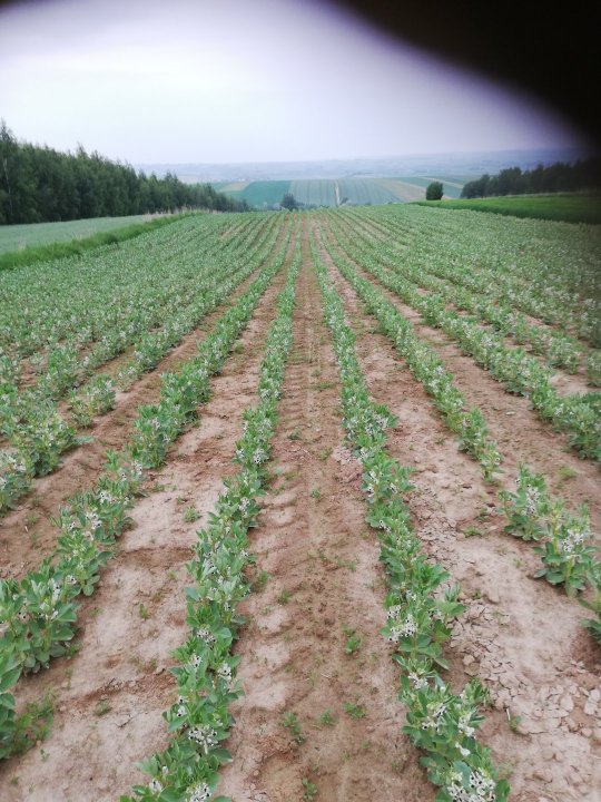

nie wiem po co ci takie szerokie rzędy. w takim rozstawie to ludzie kartofle sadzą
Sadze w takie rzędy od samego początku uprawy i dla mnie jest ok. Nasiona te same co na innych polach i tam tego nie ma, odrazu mówię że zaprawiane.
do czego 😂 żeby szybciej wysechł i sie zestarzał 🤣
nie chodzi o wilgoć tylko o cieniowanie a to są dwie różne rzeczy
np 2 rządki mam w drodze gdzie są w rozstawie 90cm od bocznych  to one zawsze najszybciej dojrzewają
3 godziny temu, Tomasz0611 napisał:
Ja sadzę w rozstawie 60 i nie widzę żeby wysychał 😆😆😆😆
jak ktoś lubi marnować pole i opowiadać bajki że potem 10 ton zebrał to czemu nie
pewnie jak moja sąsiadka w drodzę do pryskania pod ciągnikiem też nic nie sadzisz
Może z tym dojrzewaniem szybszym przy większym rozstawie to jest coś na rzeczy ale większego plonu mniejszy rozstaw to nie da. Ja sadze w takim rozstawie bo po prostu lepiej mi się później czy pryska czy nawet pieli jeżeli jest taka potrzeba.
a kto pieli bób 😂 pamiętam kiedyś ponad 25 lat temu jak nie było kasy na oprysk to się z jednej strony gracowało a z drugiej chwast rósł od nowa
od dawno oprysk po siewie idzie, jak coś powyskakuje to basagranem z dodatkiem na jednego liścia i nikt nawet jednego chwasta nie wyrywa
może jak ktoś pielacuje to mu lepiej wjechać
z dojrzewaniem jak najbardziej przy węższym rozstawie wolniej dojrzewa a tym samym wolniej przejrzewa
prosty przykład :
1ha = 10 000m2
1rząd ma 228m długości pola
10 000/228=43,86m- szerokość pola
zakładany rozstaw 0,65
43,86/0,65= 67,5 rzędów
zakładany rozstaw 0,45
43,86/0,45=97,46 rzędów
różnica 30rzędów długości 228 m ma dać taki sam plon ?🤣
Na pewno nigdy się nie zbliżysz rozstawem 0,65m to plonów podanych przed właściciela odmiany a zwłaszcza w odmianach mało krzaczastych jak bizon czy bachus
przy pryskaniu to nie ma najmniejszego znaczenia byle tylko droga do przejazdu ciągnika była dobrana do szerokości rządków
Edytowane przez racyl
No coraz bardziej mnie uświadamiasz że myślisz trochę do tyłu że im gęściej tym lepiej. Uważasz że gesty siew wyda taką samą ilość strąków co rzadszy. Myślenie rodem z lat 90. Zrozum że rośliny nie lubią że sobą konkurować czy to bób czy rzepak czy zboża. A pielenie stosuje jak jest potrzeba powtarzam.
konkurencja 🤣 buraki rosną w rozstawie 0,45m
konkurencje to dopiero zobaczyłbyś na plantacji bobiku na paszę gdzie sieją siewnikami zbożowymi
bób to nie zborze że jak zasiejesz ponad  190-200kg/ha to jest gąszcz, ale tam masz zupełnie małe odległości.
ziemniaki 0,67 czy 0,70 i jak zagęścisz w rzedzie jeden od drugiego to rzeczywiscie robi się drobiazg
o czym tu gadać przy 65cm nie ma plonu to jest marnowanie pola
0,5m można zrozumieć
gęsty siew to jest ziarnko na ziarnku w jednym rzędzie a są tacy co sadzą po 2. bób ma się krzewić i dać z jednego ziarnka 2-4 łodygi
0,45m niczemu nie przeszkadza w krzewieniu się.
jak dobrze dam nawozu w korzeń to mam po nawet 4 łodygi z jednego ziarnka
Nadmierne zagęszczenie to jest w rzędach gdzie korzenie jednego karzaka zachodzą na drugiego i konkurują między sobą o wodę, nawóz, wtedy roślina zrzuca ilość zawiązek
najważniejsze to się skupić na precyzyjnych odległościach nasion w rządku
