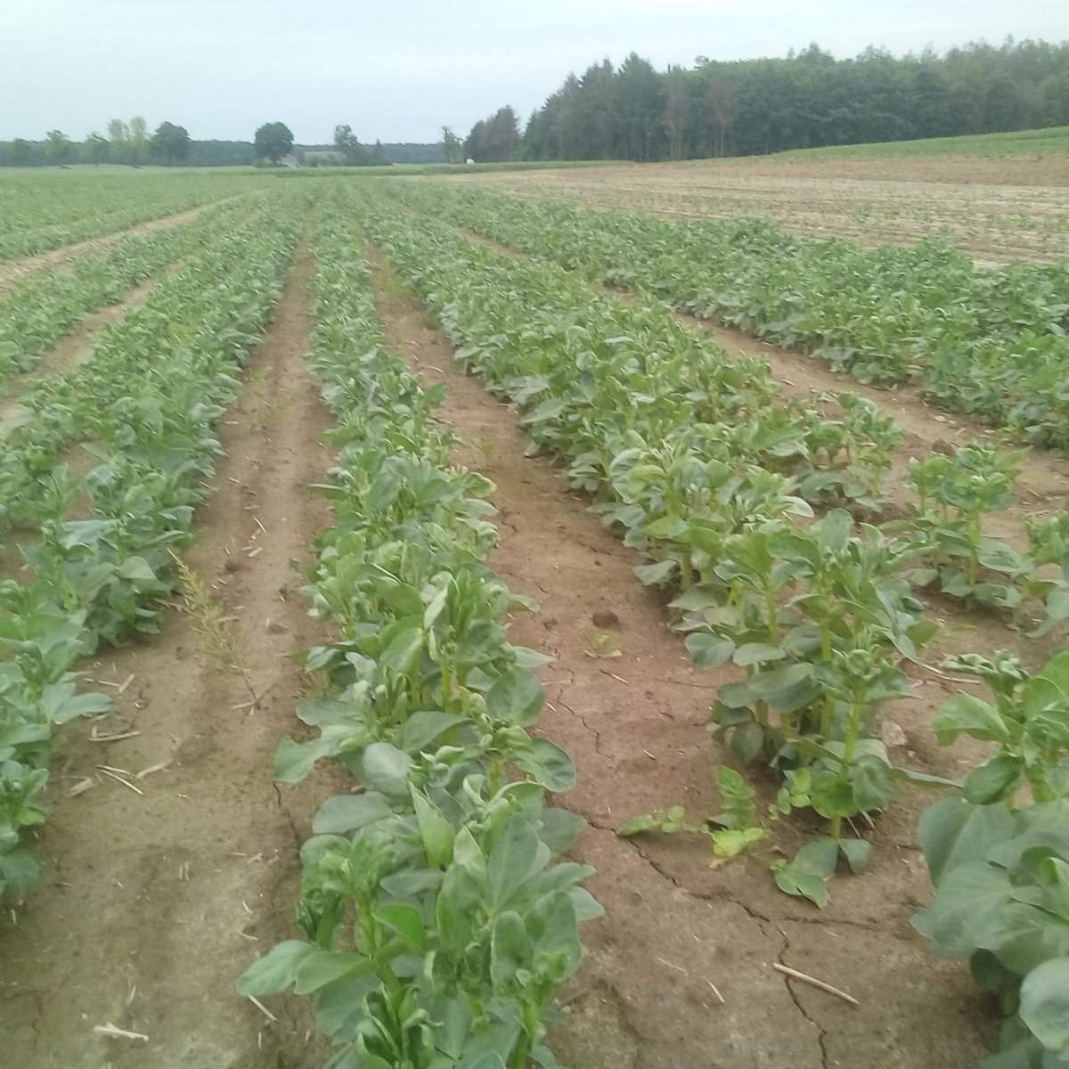

A jak z wielkością roślin? U mnie podobnie i dosyć sporo strąków jest zawiązane ale bób nie jest wyższy jak do kolan.
Mój po kolana i rośnie, kwitnie ładnie, strąki też już pozawiązywane widzę. Dzisiaj po ulewie byłem na polu to nieźle dolało, patrzę a tam jak w ulu brzęczenie, uciekłem bo znowu siurneło z nieba.
Rośliny wysokie, gdzieś do połowy uda. Ładnie zastawiły międzyrzędzia. Rozsadę zacząłem sadzić 7marca. Pewnie za ciekawej ceny nie będzie bo u każdego nieźle boberki wyglądają a i każdy na wczesny się rzucił

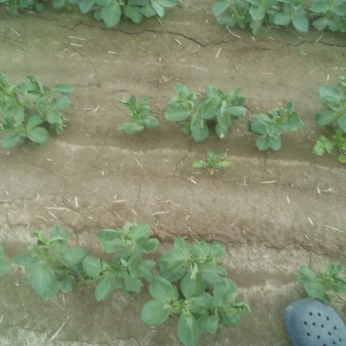

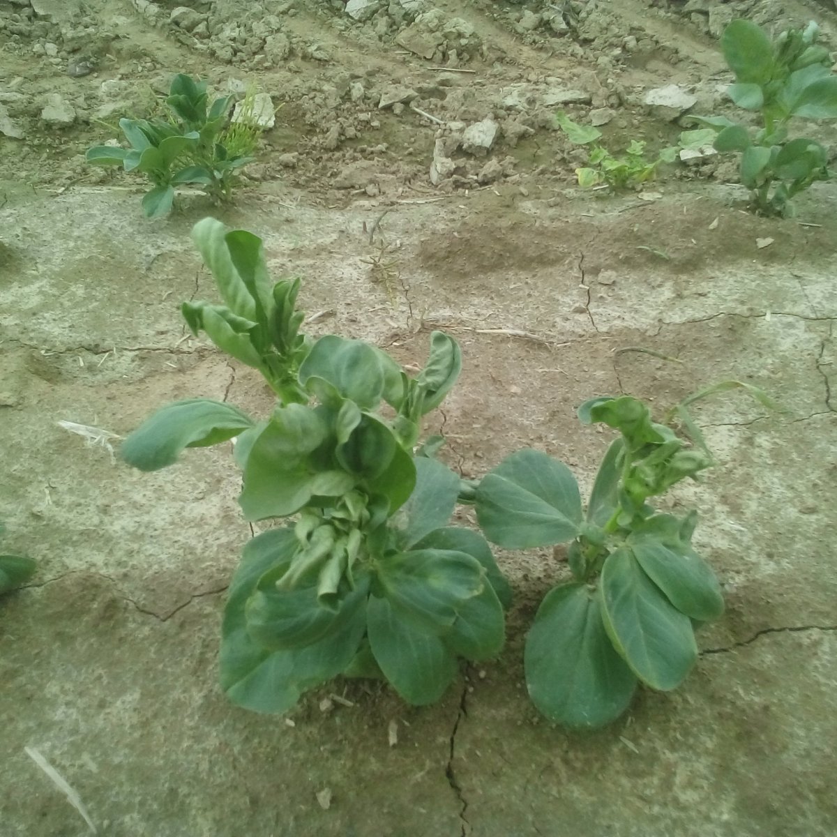

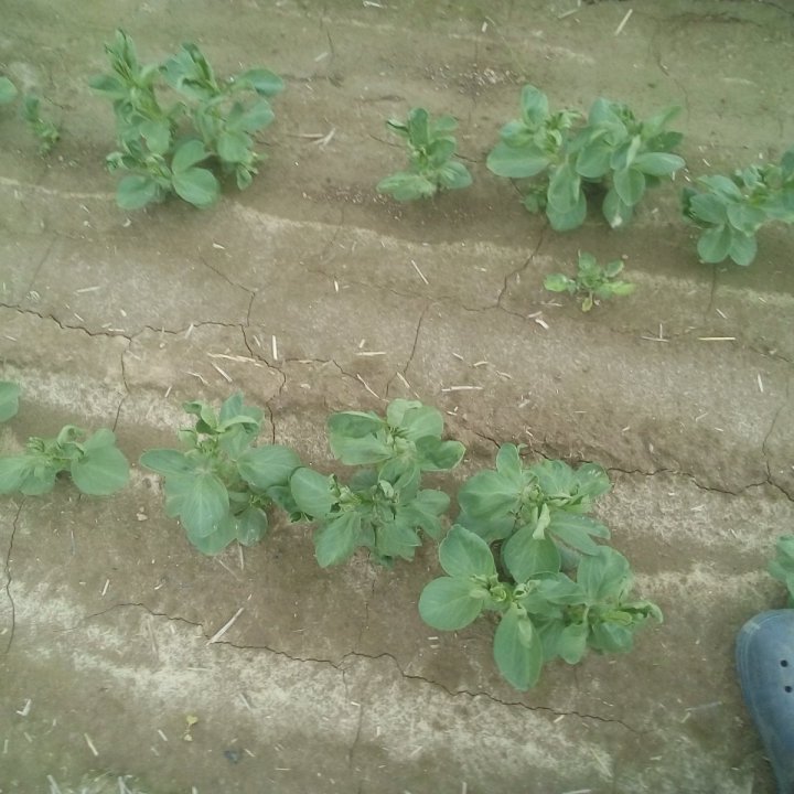

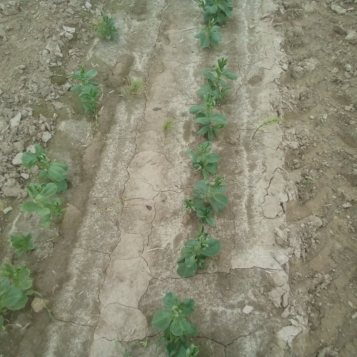

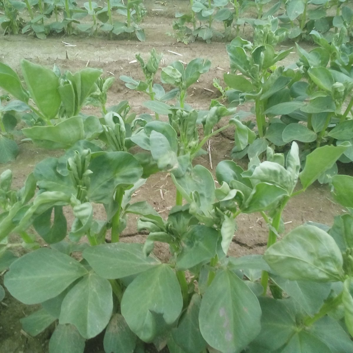

pytanie czym to może być spowodowane. co roku mam ten sam problem o tej porze. póżniej to jak bób podrasta przechodzi
myślałem że od pendimentaliny ale zmniejszyłem w tym roku dawkę i tak samo.
tylko wing P poszedł żadnych innych środków a efekt jak po samej pendimetalinie ze stompa
U mnie też to było, stosowałem tylko stompa w normalnej dawce 3,5l ale przeszło mu i nie wydaje mi się żeby to miało wpływ na plon, ale na pewno lepiej jakby nie było takiego stresu. Nie znam sie na bobie ale może to braki wapnia?
Edytowane przez damian55
ja jeszcze wiecej potrafilem dawać stompa i też kręciło jak teraz przy mniejszje dawce
dałem właśnie w tym roku wing P a tam jest mniej substancji co jest w stompie (pendimetaliny ).
wiem że przechodzi ale gdzieś jest szkopuł
Co miałeś w poprzednim roku na działce  przed bobem ?
Truskawki, potem poszło tylko npk bez wapnowania, i tu wydaje mi się że będzie błąd. Na przyszłe nasadzenia zrobie analize gleby i zobacze jak to wygląda. Odmiany też można wykluczyć bo mam 5 i na każdej tak samo było.
u mnie była pszenica i myslałem że może być wina użytego lancetu
ja wapnowałem  w poprzednich latach i też to było. odmiany nie mają znaczenia .
w poprzednich latach ładnie wszedł proste listy, trochę podrósł i zaraz to skręcanie
29 minut temu, aezakmi666 napisał:
Pryskaliście przed oblotem pszczół? Pasowało by mi teraz go szurnąć proteusem. Bo wieczorem nie będę miał jak
pomijając pszczoły to lepiej się wchłonie i lepiej się wytruje.
z wieczora to jest z wieczora
Dokładnie w wieczornych godzinach jest dużo lepsze wchłanianie "chemi" przez rośliny( otwarte aparaty szparkowe itp). A proteus jest systemiczny więc musi być dobrze wchłonięty a nie żeby wyparował.pozatym jest tam jeszcze pyretroid a więc temperatura powinna być niższa niż 20 stopni.. A co do pryskania przed oblotem pszczół to jeżeli nic nie kwitnie to ok. Ale twój bób już kwitnie i ja bym nie ryzykował szkoda pszczół.
