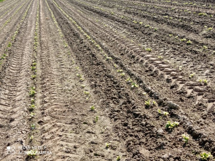

nie umiem Ci tego wyjaśnić ale mospilan działa los ovados nie. Przynajmniej u mnie, może nie umiem kropić

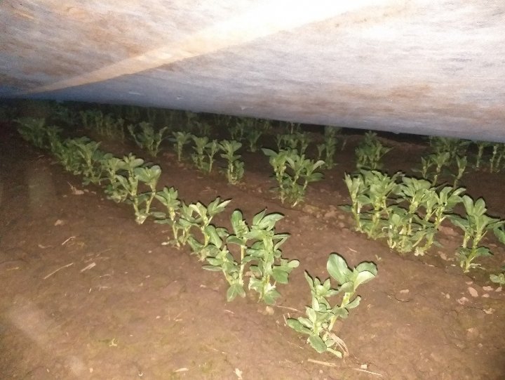

siany początkiem marca chyba albo koniec lutego. Siany początkiem kwietnia zaczyna dopiero wychodzić. W sobotę zdjeliśmy włókniny z sadzonego. Jak u was sadzonka wygląda na tą porę ?

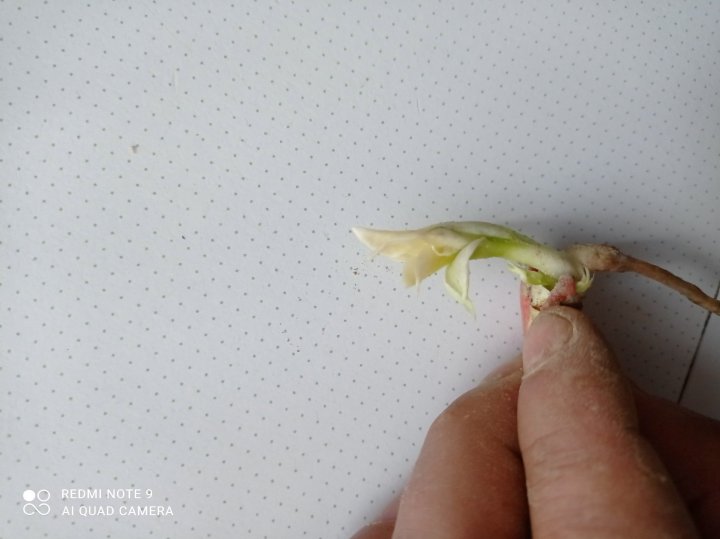

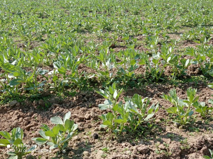

 A u mnie to nie wiem talezowka czy będzie to roslo?
Ciężko nam będzie doradzić jak nie powiesz czym kropiłeś. Narazie biały jak od comandu, dopóki korzeń żyje to wszystko się odbije tylko kwestia czasu.
100ml comanda+500ml stomp=130litrow na suchą glebę zaraz po siewie wschody po 1,5miesiaca
dlatego tak się dzieje bo comandu dowaliłeś. Raz przesadziłem dlatego tym nie kropie. Bób się zebrał ale plon był mały po tym. Na przyszłość zerknij na zdjęcie gdzie jest sadzonka. Było dane 3l stomp + 1,5l bańdur na 300l wody / ha. Wychodzi drożej sporo niż w przypadku comandu ale bób ładnie rośnie i nic się nie dzieje, a taka dawka chwasty powstrzyma bez problemu. Ewentualnie niech ktoś kto kropi comandem doradzi Ci bezpieczne dawki. Możesz dać na to asahi + aminokwasy  bo odżywki przy takiej pogodzie i tak nie pobierze.
Edytowane przez Kamil92K
chwastu nie widać  po takiej dawce commandu  to  zborze  na drugi rok nie urośnie  dlatego stosuje bandur po siewie  w  dawce 2 l  i niema takich problemów
Nic nie ma pole wyparzone  zasklepione mokro tam bo to w najniższym miejscu.Pytanie czy pchać stymulatory w to czy to będzie wiązać kwiaty za parę tygodni. Hmmm nie będzie pszenicy? ? UPS
