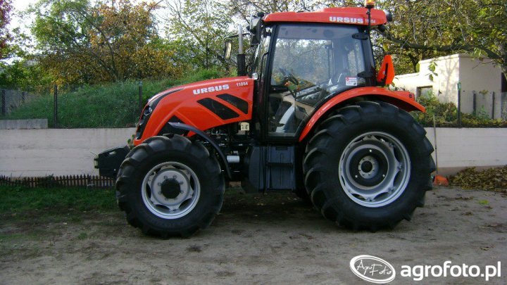

td 5 85 niema szans z 4 obracalnymi a po drugi on jest na zwolnicach jak ursus c360 pług jest zaciężki i 85 jest delikatny do takich ciezarów pomysł nad ursusem 11054 110koni podnosnik 4,5 tony ehr i niejest na zwolnicach to jest plus do ciężarów mozesz sobie poglądać jest masywniejszy ciągniczek

Pooglądaj sobie tego 11054 jest dość masywny, dobry podnośnik, przód jak w forterze, kabina ok, sam miałem taki kupić ale wyszła frota, no ale to i cena już inna
