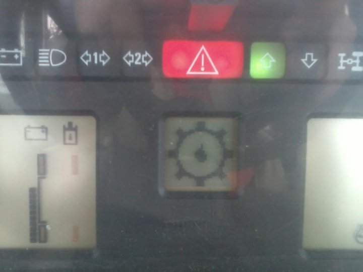

wyświetlany komunikat
jd wes nie picuj jak sie pojawia no to jakie masz rady chlopie wes sie ogarnij jak ci sie kontrolka taka swieci to co robisz najpierw patrzysz kiedy sie swieci kiedy nie czy szukasz przyczyn rece opadaja ja bym sprawdzal olej i pome jakie cisnienie na skrzynie daje i tyle a nie wjakich sytuacjach co to da nie wiem
sprawdz czujnik ursus dobrze gada
ursus czytaj valtra hehe
Jaa ok. takich co zaraz kazali do pompy zaglądać to dużo już było... Mam taki traktor 7 lat i co nie co i nim wiem, czujnik ciśnienia czasami przekłamuje i dlatego sie pytam kiedy sie pojawia komunikat...
nie mam instrukcji i chciałem się dowiedzieć co to oznacza. domyśliłem się ze chodzi o olej w skrzyni ale pomyslałem ze może ma ktoś instrukcje i powie jakie są procedury . Stan oleju sprawdziłem jest ok ciśnienia nie sprawdzałem bo komunikat wyświetla się bez reguły czasami przez chwile krótsza czasem dłużej nie ma znaczenia od obrotów czy prędkości jazdy podejrzewam czujnik bać jakieś zwarcie . gdzie szukać czujnika odpowiedzialnego za te sprawę ? wybaczcie za skromny opis zapytania ale pisałem go na polu .w poniedziałek przepatsze inst. i postaram się coś ustalić dzięki za odpowiedź . jak by ktoś posiadał instrukcje obsługi to bym chętnie poprosił wiktorjan660@gmail.com dziękuję i pozdrawiam
