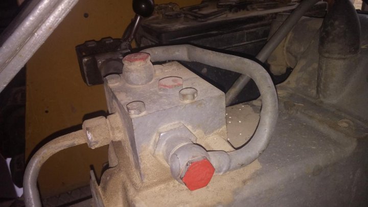

Witam. Co musze zrobic aby taki silownik dzialal pod trzydziestka? Mam tylko rozdzielacz pod siedzeniem. Co musz kupic i jak to podlaczyc? Wystarczy rozdzielacz jednosekcyjny? Jestem w tym zupelnie zielony i prosze o pomoc.
Do dwustronnego silnika musisz mieć rozdzielacz dwusekcyjny. Jeśli nie masz takiego na błotniku musisz dokupić. Podpinasz się oczywiście pod rozdzielacz pod siedzeniem. Najlepiej jak obejrzysz u kogoś, kto ma w trzydziestce taki rozdzielacz montowany fabrycznie. Oczywiście nie musisz kupować oryginału. Myślę że każdy inny 2-sekcyjny będzie pasował (oczywiście o odpowiedniej przepustowości i maksymalnym ciśnieniu roboczym).
Edytowane przez ZYLA
Oryginalny  rozdzielacz  jest  jedno sekcyjny , i  taki wystarczy do podłączenia siłownika  dwustronnego .
silnik  hydrauliczny  oczywiście  tez  obsłuży  , bo nie  wiem  o  co  pytasz  ,  w  temacie  o  silniku   , a  w poście o siłowniku ....
Przepraszam moj blad w temacie powinien byc silownik. Potrzebny jest mi on do tego zeby skladac i rozkladac kosiarke "osa" czyli w jaki sposob podlaczyc to wszystko do rozdzielacza pod siedzeniem zeby dzialalo?
Jaki  kupić  to  sam musisz  zdecydować  .
 W  takim  traktorze  2  sekcje , to nie ma  do  czego wykorzystać .
przewody oczywiście  musisz kupić .
w  rozdzielaczu pod  siedzeniem  są  śruby  przelotowe 18 mm .
Połażenie  dźwigni  rozdzielacza  pod  siedzeniem nie ma  znaczenia  , zasilanie  jest niezależne  ,  tylko pompa  musi być  włączona
A do tego rozdzielacza na blotniku trzeba bedzie dokupytac jeszcze jakies wyjscia zeby mozna bylo podpiac przewody od silownika? Czy te przewody beda bezposrednio wpinane w ten rozdzielacz?
Tak  to po  lewo  do traktora ,  a po prawo do  maszyny
Nie  rozumiem o co pytasz   ... kupujesz  rozdzielacz, kupujesz  gniazda i przewody  żeby pasowały gwinty i  stożki  , łączysz  to  wszystko i  koniec .
Najlepiej kupuj   w  jednym  miejscu  .lub idąc  po przewody i gniazda   weź  rozdzielacz
Edytowane przez mariuszd93
Z drugiej strony nic nie ma. Na gorze jest zaslepione wyjscie do kipru rozumiem ze z niego nie korzystac. A wiecie moze jaki gwint jest w tych srubach od tego przelewu/mostku? I jaka role ma ten mostek bo po cos on jest?
Edytowane przez tomn95
Podejscie do rozdzielacza na błotniku jest z drugiej strony tego rozdzielacza co pokazałeś.
Co z  drugiej  strony? o  co  ci  chodzi? o  czym  piszesz?
zasilanie  i powrót zewnętrznego rozdzielacza,  podłacza  sie  w miejsce  mostka  widocznego na  zdjeciu
Skoro nie jesteś w temacie, to idź do do sklepu z częściami rolniczymi / składnicy, tam powiedz że masz trzydziestkę i chcesz podłączyć rozdzielacz, który obsłuży siłownik dwustronnego działania. Tam Ci bez problemu wszystko skompletują.
Rzeczywiście masz racje.
