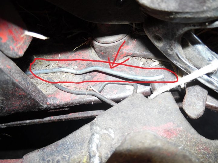

A mam jeszcze pytanie do tych napinaczy przy aparatach..  bo u mnie to tak wygląda.. mam po 2 druty.
Na 1 zdjęciu mam ten napinacz jeden pod spodem drugiego koniec wychodzi na góre.
a na 2 zdjeciu czyli z drugiej strony obydwa są pod spodem.
Czy to tak ma byc? bo z tej strony co sa obydwa pod spodem to przepuszcza raz na jakis czas..
U mnie jest po 1 drucie na aparat(takich drugich u nas nigdy nie bylo) sa one w pozycji jak na zdjeciu pierwszym.
aha po 1 ale takie jakie zaznaczyłem tak? akurat on nie jest chyba dobrze bo jest na gorze tego ząbka.
