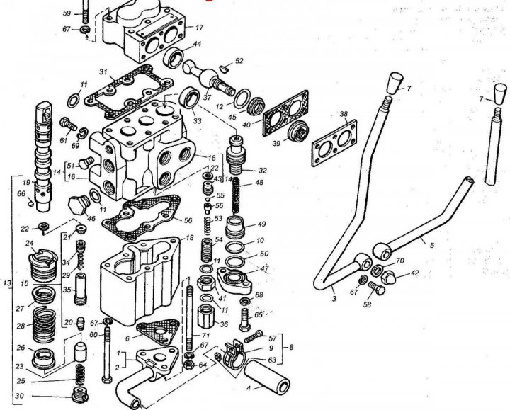

Witam otóż mam problem z moim rozdzielaczem a mianowicie sam jak tako podnosi ale jak już ktoś ustanie na belce to trzeba dodać gazu więc postanowiłem go wczoraj rozebrać i uszczelnić i mam dylemat ponieważ kupiłem nowy zawór przepustowy czy przepływowy już za nie wiem i mam komplet uszczelek i oringów  i jakieś plastyki do rozdzielacza i jest ich mnóstwo a jak rozebrałem rozdzielacz to okazało się że są tylko dwie duże uszczelki a tych małych nie ma czy może ktoś uszczelniał rozdzielacz? i wie jaka uszczelka do jakieś części w rozdzielaczu? Chętnie bym prosił jakieś zdjęcia i numerki uszczelek gdzie co idzie. I jeszcze jedno jak bym obrócił ten zawór o 180 stopni a mianowicie dziurką zamiast w góre to w dół coś da podnośnik będzie szybciej podnosił i wkręcił ten zawór regulacyjny do końca, i mam nie używany kiper czym bym mógł zamienić ten suwak nie wyrobiony w miejsce podnoszenia i opuszczania bo ten od podnoszenia jest trochę wyrobiony? Ktoś zamieniał sekcje tzw od kipru do podnoszenia proszę o szybką pomoc bo nie chce wydawać pieniędzy na nowy rozdzielacz a traktor potrzebny do kultywatorowania ścierniska.
Prawdopodobnie twoim problemem jest zużyta pompa a nie problem z rozdzielaczem. Zawór przelewowy musi iść tak jak był w oryginale założony.Suwaki sekcji możesz zamieniać ze sobą,są takie same.
Zawór bezpieczeństwa możesz podkręcić ale najlepiej mieć manometr żeby nie przesadzić z ciśnieniem.
Nie wiem jakie masz uszczelki kupione ale poniżej masz schemat.Patrz i dopasuj te swoje do schematu.
Masz kupione oryginalne uszczelki,sam rozbierałeś rozdzielacz więc widziałeś co i jak jest ze sobą złożone.
Pozycje 32,56,6,10,50,44,12,45,39,Niektóre idą x2 np na dzwignie rozdzielacza.Mogłem coś pomieszać bo dawno nie rozkręcałem rozdzielacza ale powinno być ok.
Nie tylko suwak się zużywa ale też gniazdo w którym pracuje, także zamiana może niewiele dać, choć jest najprostsza i bezkosztowa. Prawidłowo nalezałoby podłączyć siłownik podnośnika pod sekcję wywrotu wężami giętkimi. Widziałem takie podłączenie także węze powinny być do kupienia, w ostateczności do dorobienia...
Kolego suwak jest uszczelniany o obudowe i niema tam nic jak jest luźny to nic nie zrobisz, to się najwyżej galwanizuje ale w większych rozdzielaczach w tym się nie opłaci. Jak niemasz kasy to przeklładaj na drugi suwak i nic nierób więcej. Uszczelnienia są jakby gdzieś lał olejem na zewnątrz. W przyszłości kup nowy.
A mianowicie rozdzielacza, jedyna rada przełożyć sekcje, jak padnie to nie ruszać uszczelek szkoda czasu twojego, po prostu nowy rozdzielacz i tyle. przerobiłem to w sierpniu, na wiosnę wymieniłem uszczelniacze i w sierpniu nie wytrzymał padł...
nowy rozdzielacz kup, wyczyść filtry, nowy olej hydrauliczny a nie przepalony silnikowy i złożyć i masz spokój na lata.
P.S kup hydro-siły rozdzielacz droższy ale pewniejszy.
Powiem tak rozdzielacz fabryczny wytrzymał kilka lat potem kupiliśmy nowy oryginalny też może ze 3-4 lata ,znajomy miał jakiś wyciągnięty z małej fadromki 3 sekcyjny ,sami jakoś założyli w stare miejsce bez przeróbek dużych ,dla wygody podłączany wężami ,mamy tura gdzie głównie potrzebny dobry rozdzielacz teraz to praca turem czy podnośnikiem czysta przyjemność podnosi wszystko z minimalnym gazem ,dodam że ojciec robił tą przeróbkę z 15 lat temu ,pompa fabryczna jeszcze nie ruszana ,oleje lane różne ,wiem że to roboty dużo ale dobrze że wtedy zrobiliśmy
