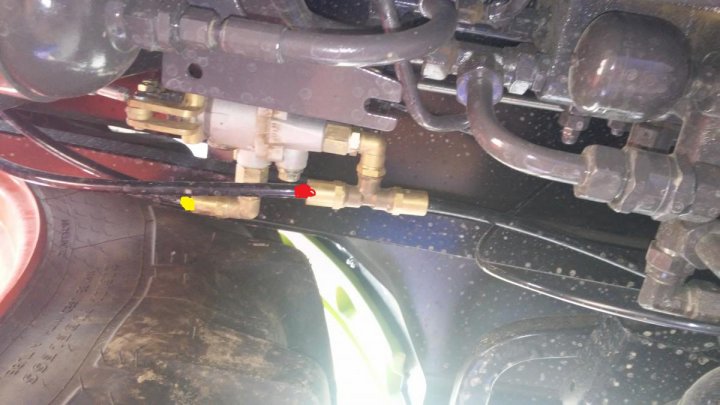

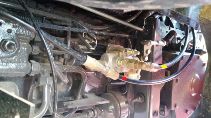

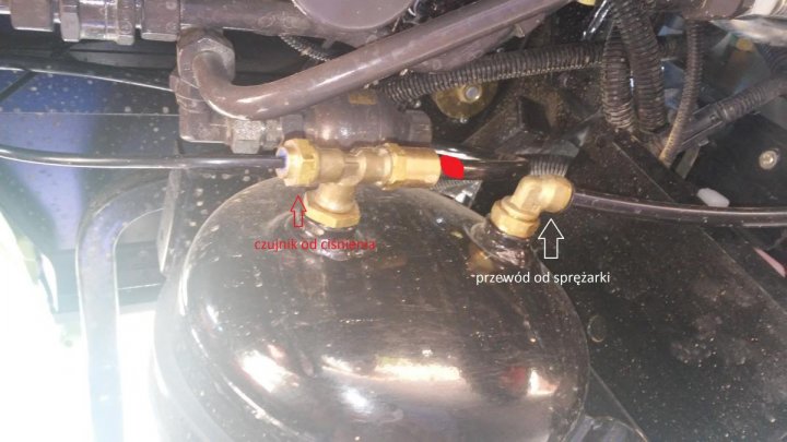

Witam. Może mi ktoś pomoże, zakupilem claasa axosa 320cx o pneumatyce dwu obwodowej i chciałbym przerobić na jedno obwodowa. Przedstawiciel claasa powiedział ze owszem zrobią mi to ale będzie mnie to kosztowało ok 1000 zł. Dlatego szukam tańszego rozwiązania. A przerabianie przyczep na pneumatykę  dwu obwodową odpada gdyż posiadam drugi ciągnik na pneumatyce jedno obwodowej. A jeśli ktos ma w tym ciagniku ma pneumatyke jedno obowdowa to bylbym w dzieczny za przeslaniem zdjec tej pneumatyki moja poczta:damian.k2@op.pl
Pisałem o tym już parę razy nie chcę mi się powtarzać,poszukaj na forum.
dołożenie zaworu + przewód?
Gdzieś pamiętam było, bo schemat sobie zapisywałem ale nie miałem czasu go sprawdzić.
Chyba do dużego ursusa/zetora ale to w każdym ciągniku podejdzie.
