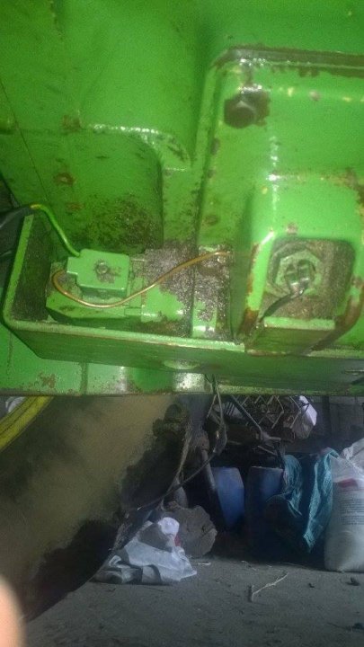

Kupiliśmy JD 2130 i nie działał przy nim przedni napęd (hydrauliczny). Przyczyną były pozrywane kable od elektromagnesu. Są tam dwa kable czarne i jeden brązowy. wszystkie trzy kable reagowały na prąd, bo było słychac otwarcie elektromagnesu. Nie było w ciągniku oryginalnego włącznika więc zamontowałem nowy. Zmostkowałem dwa czarne przewody i podłączyłem i przedni napęd działa. Nie wiem czy jest dobrze bo przedni napęd ciągnie tylko do przodu, gdy mam wyłączony bieg i włącze przedni napęd to koła przednie ciągną ciągnik. Do tyłu nie można jechac bo tylnia oś ciągnie do tyłu a przednia do przodu. Odpiszcie czy w tym modelu przedni napęd jest podłączony pod włącznik czy jakoś inaczej może jeszcze z innym elektromagnesem. Jak by ktoś mógł mi przysłac jakieś zdjęcia jak jest podłączony ten napęd. Z góry dzięki, mój adres rojewskib@poczta.onet.pl

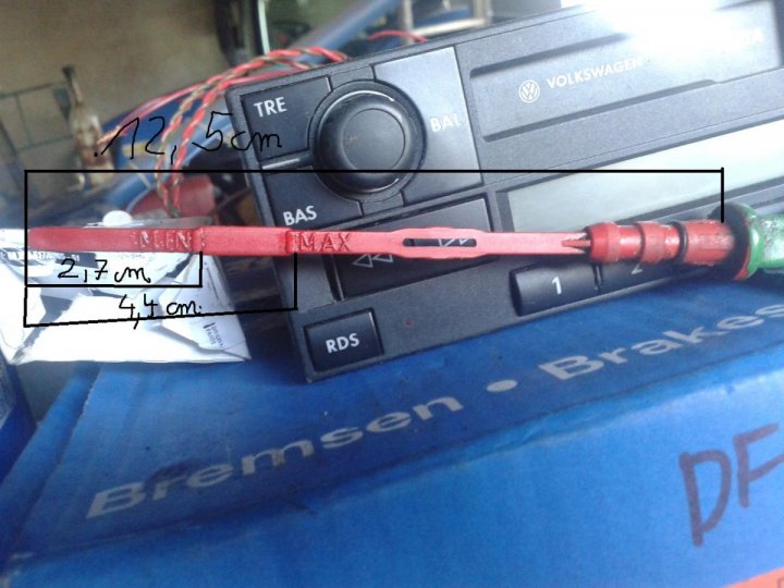

Witam. Nie dawno zakupiłem JD 3130 i od początku pojawiły się problemy ze wspomaganiem i podnośnikiem, zdarzało się że czasami nie działało zarówno wspomaganie i podnośnik, lecz ostatnio jest już gorzej na małych obrotach nie ma szans żeby złapało. Dopiero po chwila jazdy na wyższych obrotach zaczynają działać(podnośnik często szarpie). Nie wiem w czym leży problem, nie znam dokładniej budowy mojej maszyny, ale wydaje mi się że ma za mało oleju, ale dlaczego jak nie działa wpom. to też podno. czyżby olej do tych dwóch urządzeń pochodził z jednego źródła?
