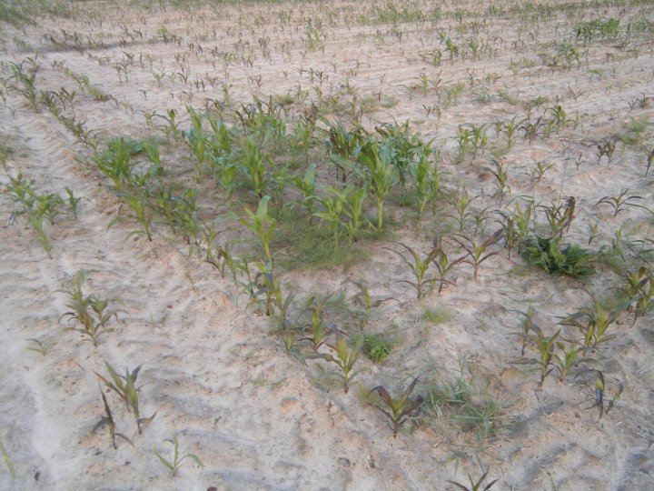

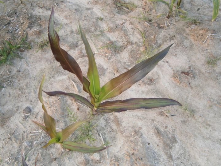

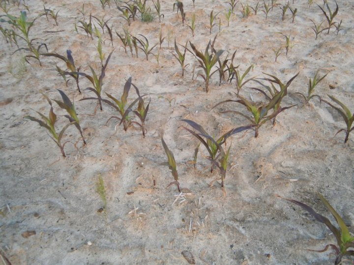

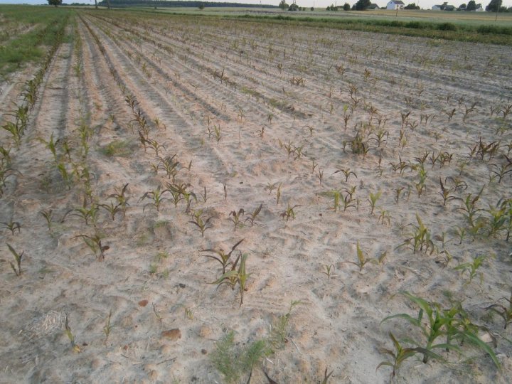

Posiadam uprawę kukurydzy odmiana Glejt i Prosna (2ha) na ziemi o klasie IV.
Na jesieni pod kukurydzę było dane 30 rozrzutników 3,5 tonowych obornika. Późną jesienią (około listopada) było dane dwa (500kg) big bagi Wapmigu kornickiego.
Na wiosnę (kwiecień) posiałem 600 kg Polifoski 8 (300 kg/ha). Pole zostało zrobione agregatem, a przed siewem było posiane 600 kg Moczniku (300kg/ha) i znowu zrobione agregatem.
Po zasianiu kukurydzy na trzeci dzień został wykonany zabieg opryskiem Viking 75 WG.
Teraz kukurydza jest fioletowa, nierówna, słaba (zdjęcia w załączniku).
Co może być tego przyczyną. Proszę o jakieś porady i o podzielenie się własnymi doświadczeniami.

Nic nie napisales o siewe.
Dawales do podsiewacza fosforan amonu albo jakis wieloskladnik z fosforem?
jakim siewnikiem to siales.
ph gleby tez ma ma swoje znaczenie.
Dawales jakas forme cynku?

przesuszyłeś glebę bo za często używałeś agregatu!i dlatego masz fioletowa qq! NIEDOBÓR WODY ten sam bład popełniłem i ja, lecz po deszczach ostatnich odbiła ma 1,5m kolor zielony bo co 7 dni daje jej odżywki itd.!
