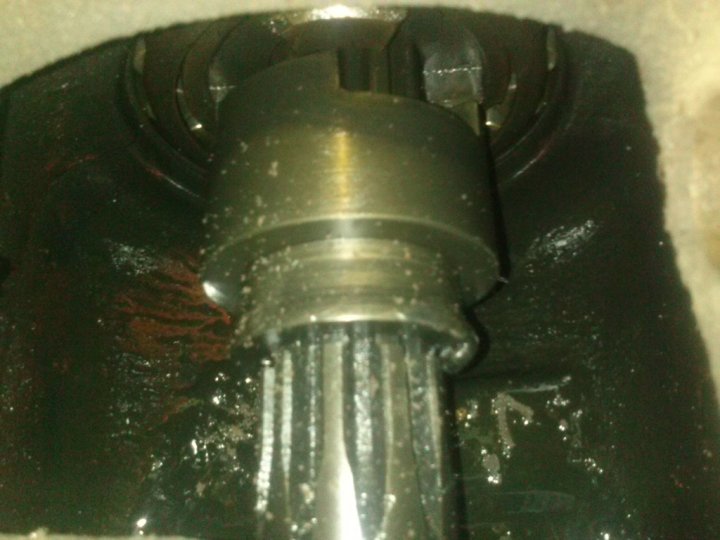

wytłumaczy ktoś o co chodzi z tą kulką i sprężyną wałka wom?  wstawie zdjecie i ocencie sami czy z wałkiem wszystko ok.

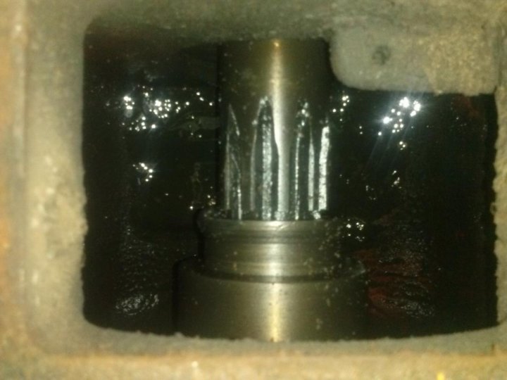

Zrobiłem też zdjecie z okienka na prawej pochwie i wydaje mi się jednak ze jest tam sprzęgło. mam też stopke do blokady, ale nie wiem jak to zmontować w całość z widełkami i sprężyną.

Co do blokady to brakuje tam widełek które przesuwają to sprzęgiełko kłowe, pedału blokady i sprężyn. Tylko jeśli dobrze widzę na tym foto to masz wydartą całkowicie półośkę znaczy frezy w miejscu gdzie siedzi to sprzęgło kłowe. Ktoś kto demontował stopkę to zrobił najgorszy błąd jaki można było zrobić czyli zostawił to sprzęgło kłowe na półosi. I w czasie pracy latało sobie ono po półośce na prawo i lewo zazębiało to rozłączało i narobiło tego bigosu, że masz teraz półośkę do wymiany jeśli chcesz zrobić blokadę i dodatkowo to sprzęgiełko. Bo jak widać na dzień dzisiejszy jest ona zerwana. Po ilości opiłków widać że ładnie tam mieliło się :)
