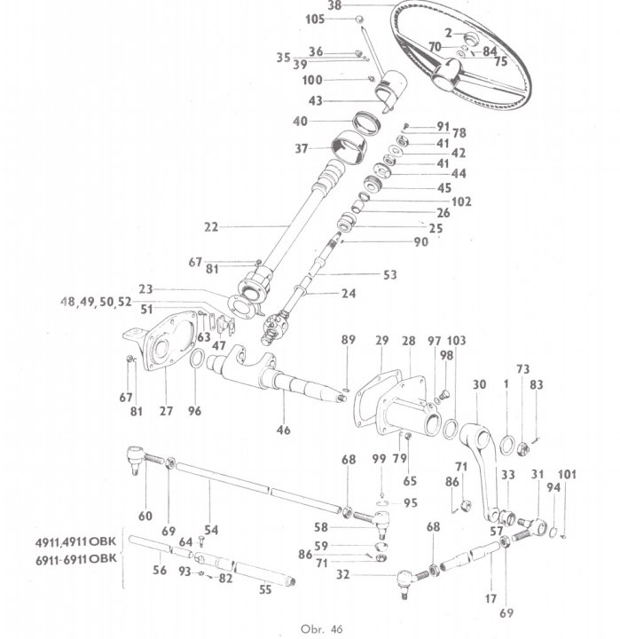

 Witam, posiadam Zetora 4911 w którym jest luz na kierownicy ok 60* końcówki drążków zostały wymienione na nowe. Mechanik podpowiadał mi szukać śruby kasujacej luz KTÓREJ NIE MOGE ZNALEŚĆ, czy ktoś z Państwa orientuje sie w którym miejscu w tym modelu ona jest, jak skasować a przynajmniej spróbować skasować ten luz? Proszę o jakies podpowiedzi...

      Witam, posiadam Zetora 7211 i mam problem z luzem na kierownicy, nie jest on jakiś duży ale jest. W innym wątku wyczytałem, że można go skasować. Rozkręciłem kolumnę kierowniczą i jakie mam wnioski. Wszędzie piszą, że luz można wykasować tymi nakrętkami. Rozkręciłem te nakrętki i pod nimi jest taka tulejka, którą można wkręcić lub wykręcić i teraz pytanie jak ona ma być ustawiona? Bo pod tymi nakrętkami jest tam dwie śrubki, je jak odkręciłem to wykręciłem ten pierścień i pod nim jest następny i jak go dokręciłem delikatnie to kierownica ciężko się kręciła. Więc wróciłem do wersji pierwotnej. Interesuje mnie to czy tą tulejką pod nakrętkami można coś wykasować?
