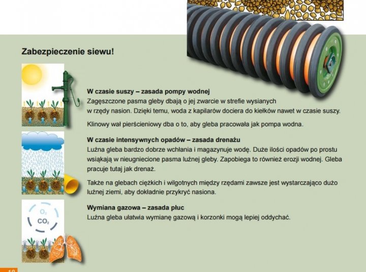

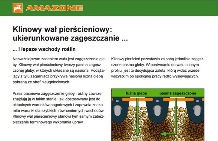

Też stoję przed podobnym wyborem. Zastanawiam sie czy do agregatu talerzowego wybrać wał gumowy czy packer. Pytałam już bardzo wielu osób o to co by polecili i znaczna większość poleca GUMOWY:
cytat (niektóre zdania trochę "niegramotnie" brzmią ale można wyczuć co miał na myśli autor:
"+ Uniwersalny na wszystkie gleby i w każdych warunkach
+ Materiał siewny jest odkładany redlicami w ugniecione pasma gleby
+ Nawet na ciężkich glebach jest wystarczająco dużo luźnej ziemi, aby optymalnie przykryć nasiona
+ Znakomicie sprawdza się przy każdej pogodzie, wilgotnej czy suchej.
Najważniejszym zadaniem wału jest ugniatanie. Klinowe wały pierścieniowe tworzą gumowymi pierścieniami ugniecione pasma gleby, w których układany jest materiał siewny. Podążający z tyłu zaganiacz przykrywa nasiona luźną glebą ze strefy nieugniecionej.
Przez pasmowe ugniecenie gleby rośliny zawsze znajdują glebę w takim stanie, który pasuje do aktualnej sytuacji pogodowej i tym samym zapewnia najlepsze warunki do szybkich i równych wschodów. Klinowy wał pierścieniowy jest tym samym swego rodzaju zabezpieczeniem dotrzymania terminów uprawowych.
Klinowy wał pierścieniowy pozostawia za sobą jednolicie zagęszczone pasma gleby, bez odcisków bieżnika. W porównaniu do wałów z innymi profilami jest to decydująca zaleta, która wpływa przede wszystkim na spokojny bieg redlic wysiewających.
Generalnie obowiązuje zasada, że wały zamknięte są lepiej nośne zwłaszcza na glebach luźnych, lekkich, niż wały o konstrukcji otwartej. Wały otwarte zapychają się wcześniej, niż zamknięte. Przy klinowym wale pierścieniowym, gumowe pierścienie są osadzone na zamkniętej rurze. Gdy klinowy wał pierścieniowy wnika w luźną glebę, to jest niesiony przez rurę na całej długości. Zaklejanie, rozmazywanie gleby czy zatory nie są tu żadnym tematem! "
Żródło: Amazone.pl
I teraz ja się pytam czy wały gumowe polskich producentów (Grano, Staltech, Agromasz) są wzorowane na zachodnich - czy redlice siewnika trafiają idealnie na ugniecione pasma gleby tak jak to chyba powinno być? Tak jak na ilustracji poniżej (Źródło: Amazone.pl)
