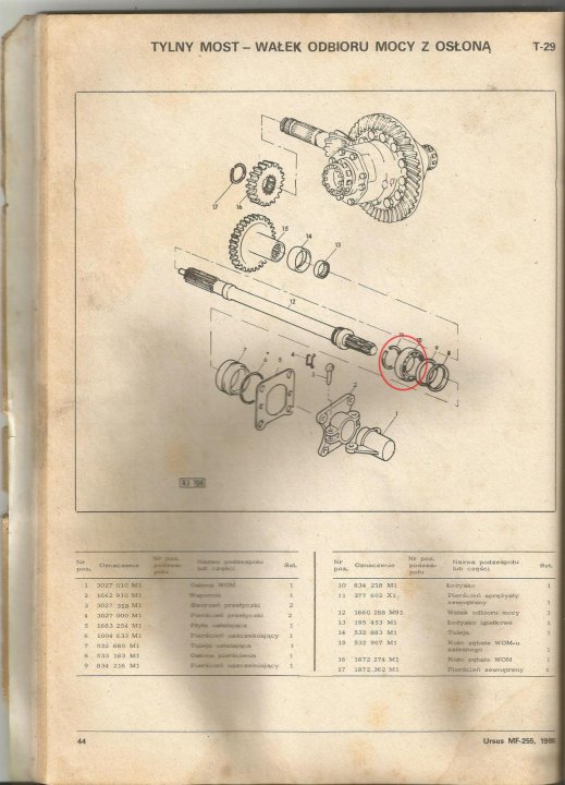

Witam. Mam problem, ponieważ od pewnego czasu przeciekał mi WOM, cały wałek da się wyjąć bez problemu jednak nie wiem jak wyjąć łożysko z uszczelniaczem (na zdjęciu). Czy trzeba jakoś od środka rozbierać czy da się w inny łatwiejszy sposób?
dokładnie odkręcasz ten dekielek wyjmujesz ten pierścień zabezpieczający i cały wałek powinien wyjść. Możesz założyć połówkę wałka  na tę końcówkę żeby mieć łatwiej pociągnąć
