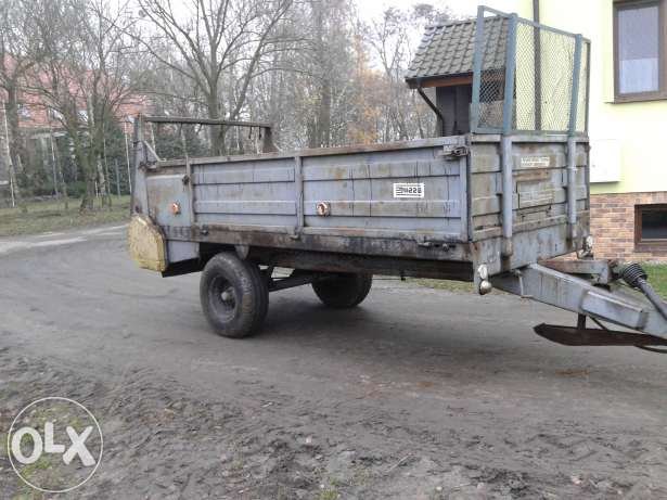

Cześć wszystkim kupiłem rozrzutnik warfama N 228 z roku 1990 w idealnym stanie docelowo ten rozrzutnik ma 4.5 t ładowności i nigdzie nie znalazłem tego modelu o innej ładowności a mój na burtach napisane ma max 3.3T (napis jest zrobiony farba i jest oryginalny ) sąsiad ma też taki rozrzutnik i on ma naklejkę 4.5T zmierzył em i obydwa mają identyczne wymiary itp tylko ten napis .... jak myślicie o co chodzi ?
To jest model warfama N228 ogumienie tez takie same jak sąsiada zresztą nie znalazłem tego modelu o mniejszej ładowności jak 4.5 t burty podwyższone wymiary skrzyni takie same
Chce dodać zdjęcie mojego rozrzutnik a ale coś nie umiem ....
Zdjecie
Czyli wystarczy jak zmienię opony na szersze i będzie 6 t ? Bo przeciez rama jest taka sama .... Na tabliczce mam max nacisk ok 5.6 t a może te 3.3T to nacisk na burte ?
I tak myślę bo u mnie zdarta jest ta biała naklejka co wszystkie mają i czy pod nią w każdym rozrzutniku nie ma napisu 3.3 t może te burty były robione tez do innych modeli np mniejszych a w tamtych latach wiadomo zakładali co było tylko przykry li ta naklejka i ok
Ładuj 5t i w pole ja tam w nim nie widzę różnicy taki sam czy to z mniejszym tonażem o którym mówisz Ty czy to z większym. Ja bym na tą naklejkę uwagi nie zwracał w tym wypadku.
No tak ... :) albo da rade albo nie .... sprzedawca miał od nowości i twierdził że to 4.5 t tylko naklejki się zdarly ... ale w tamtych czasach lat 90 to cuda się wyrabialy :) PEWNIE pracownik za dużo wypił i tak mu się mazlo to 3.3t a teraz człowiek się głowi ...
nie wiem czemu ale myślałem że pytasz o rozrzutnik 2-osiowy, jednoosiowego mój post się nie tyczy, jest bez sensu po prostu
moim zdaniem ładować ile wejdzie, przecież nie będziesz ważył go po każdym ładowaniu
