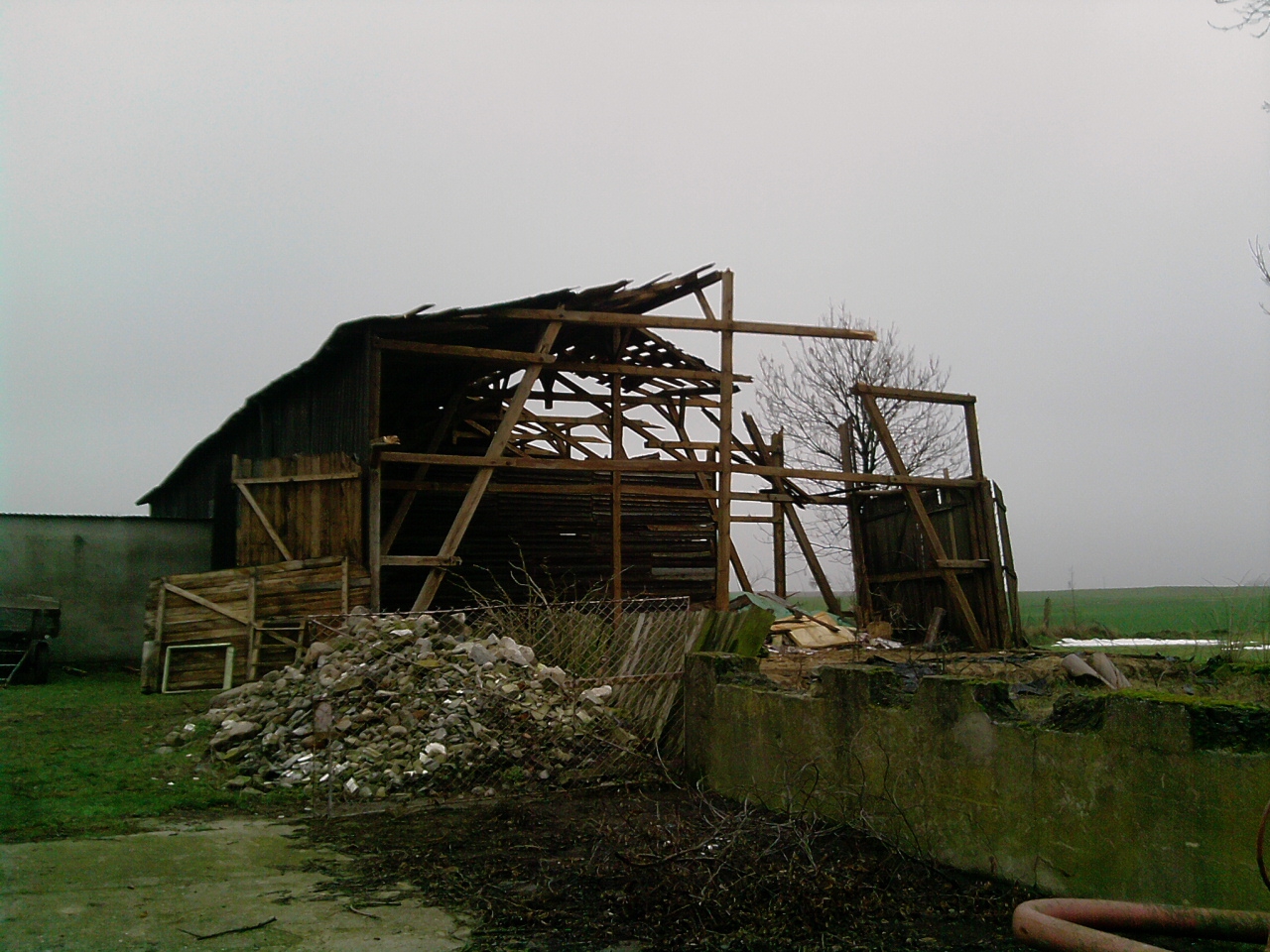

U mnie kiedyś Ksawery zrobił coś takiego.Dodam, że  moja jest ta przednia część stodoły do przegrody w środku, reszta sąsiada.Pech chciał ,że poszła moja część, jego tylko trochę.W tym przypadku wrota ocalały  :D reszta miała się gorzej.1 /3 budynku zawaliła się całkowicie i nie ma jej na tym zdjęciu.Ubezpieczyciel przyjechał już na drugi dzień, ale sam proces odszkodowawczy to istna komedia.Zmierzone zostały chyba wszystkie elementy tej stodoły potem formularz  z opisem i rysunki,niezliczone zdjęcia.Trochę to trwało, ale odszkodowanie jakieś tam zostało wypłacone.Dodam, że amortyzacja takiego budynku to 100 %.Stodoła pamięta jeszcze zabory i pierwszą wojnę światową.Facet śmiał się dlaczego nie obaliłem reszty.Zakwalifikował by to jako szkoda całkowita  :P.

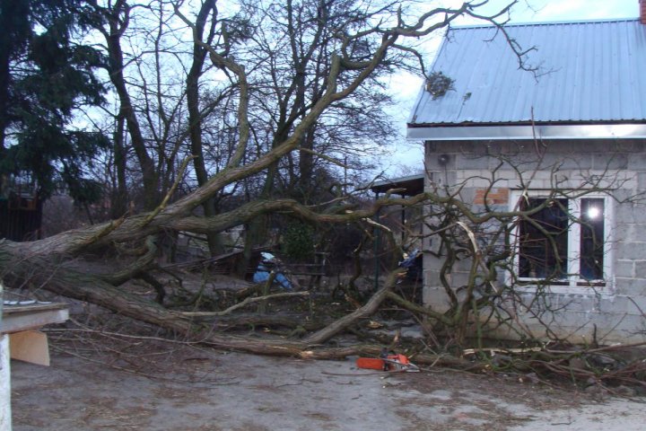

Mi kiedyś drzewo spadło na dach, jedna mała dziura w blasze i klika fal zagiętych, ogólnie nic strasznego. kasa bez problemu była.
jak dobrze pamiętam to 1800zł, swoją drogą dachu od 7 lat nie naprawiłem.

zgadzam się z Tomaszem, od ubezpieczenia budynków nie ma żadnych zniżek więc nic nie tracisz. Mi jakieś 5 lat temu silny wiatr połamał topole rosnące blisko stodoły. gałęzie poleciały na dach i pokruszyły około 40 sztuk płyt eternitowych. sprawę zgłosiłem i dostałem ok 1500 zł odszkodowania, a płyty założyłem jakieś stare używane, także 1500 byłem do przodu
