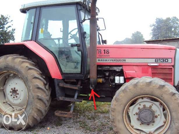

do czego służy ten wężyk co jest dopięty do oslony tłumika ? co on pobiera spaliny czy cieplo od wydechu ?
