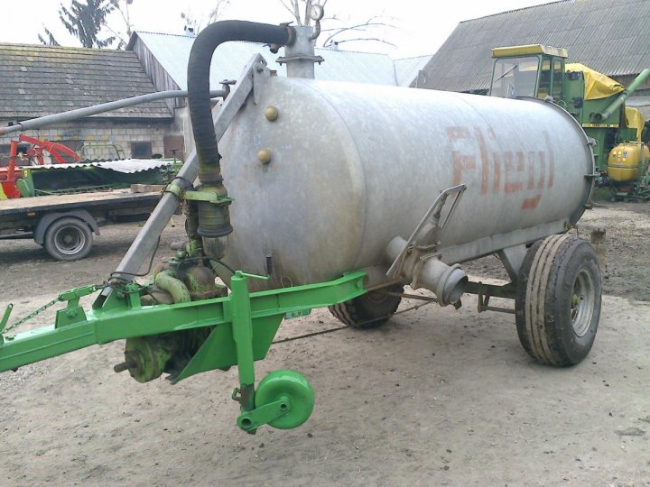

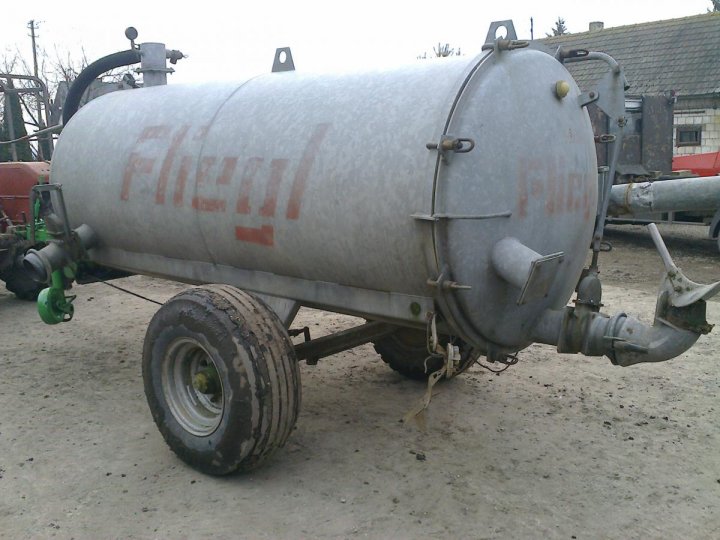

Witam. znalazłem beczkowóz firmy fliegl w cenie 8400zł do negocjacji ze wszystkim wężem wylewka i walkiem. Sprzedający oferuje mi transport 1,5zl z km(kolo 300 km ode mnie ) i pisze ze beczka 100% sprawna,zero korozji w środku i możliwa próba beczki. dołączam zdjęcia. Co myślicie o tym i czy warto w coś takiego wchodzić.
mała beczka i koła jak za tą cenę i razem z transportem to drogo Ci to wyjdzie i moim zdaniem nie warto jechać tak daleko żeby sprawdzić beczkę bo sprzedającemu nie ma co wierzyć
Powiem tak trzeba jechać zobaczyć potargować się zobaczyć ile zejdzie fakt nie ma wizjernika ani przelewu przelew można założyć na tej rurze. Co do widoku to tylko manometr zostaje albo trzeba było by dorobić. Jak by udało się jeszcze urwać parę parę złotówek :) i wszystko było by ok to już decyzja należy do Ciebie.
spoko. może poszukam na tej trasie innych beczkowóz żeby nie jechać oglądać tylko jednego;)
Po rozmowie z posiadaczem tego beczkowozu (http://olx.pl/oferta/beczkowoz-beczka-ocynk-4500-tys-l-CID757-ID9Nk8r.html) Ta beczka posiada zawór przelewowy coś takiego typu (http://www.sklep-grene.pl/product_info.php/products_id/1348818) tłumacząc mi ze gdy jest pełna beczka w zbiorniku jest zawór który odcina powietrze gdy jest juz pełen zbiornik,dla tego nie grozi awaria pompy i ze jest beczki jest wziewnik z poziomem szamba z tyłu i zapewnia ze ta beczka jest warta tych pieniędzy. okaże się na miejscu ale wyjazd przełożyłem bo prace polowe :) Znalem tak sama tylko większa (http://olx.pl/oferta/beczkowoz-beczka-welgro-5-5tys-ltr-CID757-ID9DLuP.html) i teraz wiadomo ze nie była kombinowana ta co mam oglądać :)
