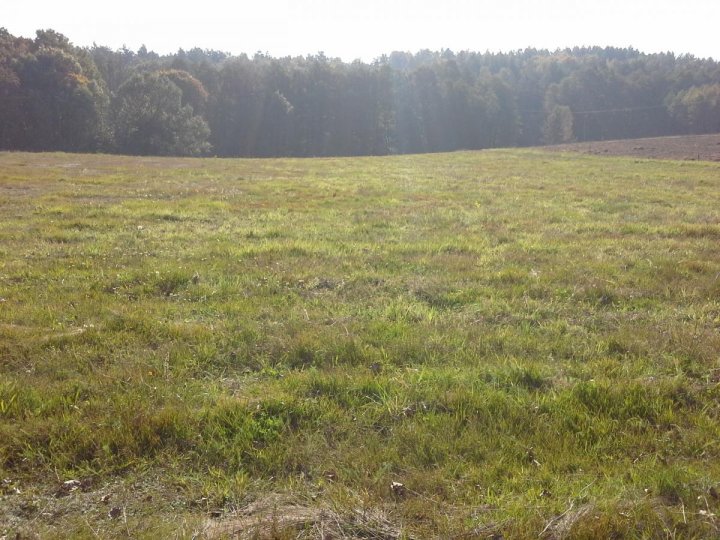

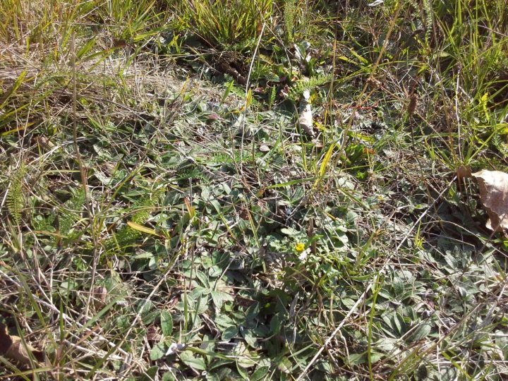

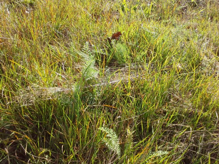

Aż się przejechałem na pole żeby zrobić fotki.(załączam do posta).
Jeżeli mogę obejść się bez talerzowania i oprysku to by było super. To bym sobie po prostu to zaorał. Jeżeli nawet sam oprysk - to też ok. Talerzówka na teraz to mały problem.

Prosiłbym o przeglądniecie fotek i potwierdzeniu że sama orka wystarczy (mam nadzieję). To zaraz przywiozę swój pług i do pracy, bo pogoda bardzo ładna.
Foty:
post-141013-0-03261300-1412590814_thumb.jpgpost-141013-0-15905900-1412590864_thumb.jpgpost-141013-0-93659700-1412590893_thumb.jpg
No to już wybór metody należy do Ciebie. Możesz orać.

na podstawie zdjęć - jest to do zaorania, ale no cóż zależy od sprzętu i operatora
