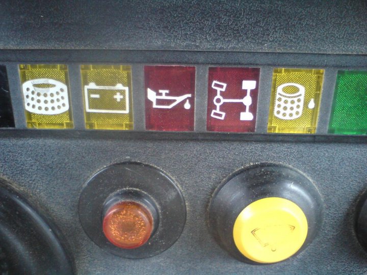

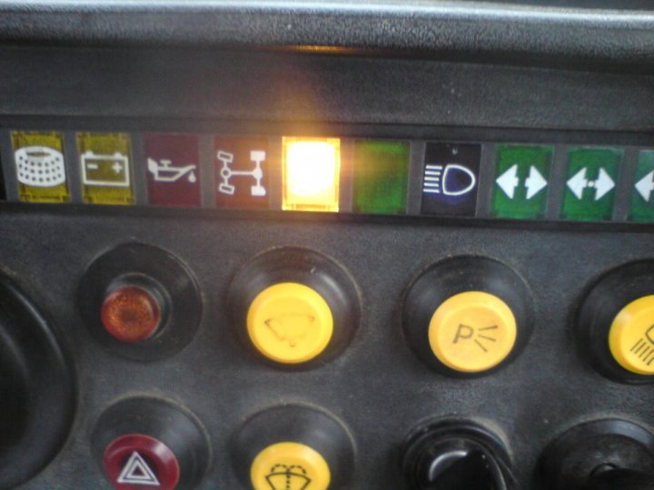

Witam, od niedawna jestem posiadaczem Deutz-Fahr DX92, i od niedawna na zimnym silniku zapala mi się żółta lampka kontrolna z małym filterkiem, co to oznacza i jak to zlikwidować? Jeśli ktoś wie co to znaczy to proszę o pomoc.

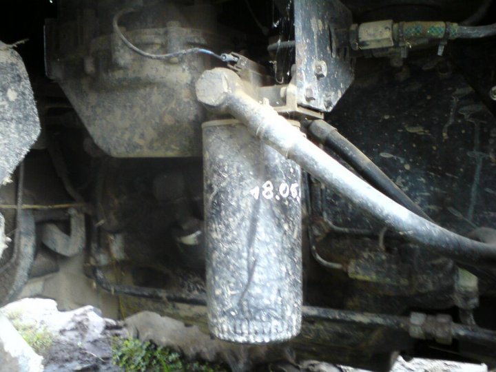

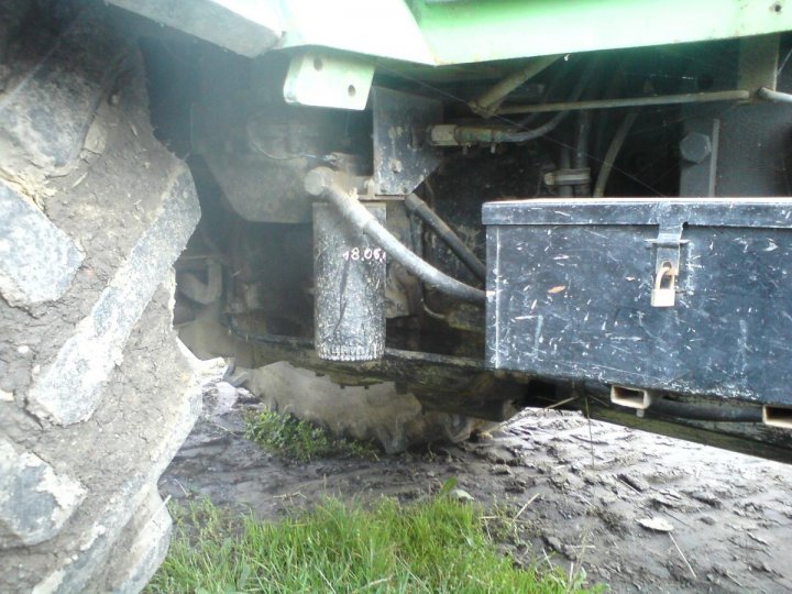

Pod kabiną po stronie pedału gazu jest tylko jeden długi filtr z czujnikiem w środku, filtr został zmieniony i nie widać poprawy,
Dokładnie chodzi o tą kontrolkę (żółta po prawej stronie) - 2 pierwsze zdjęcia

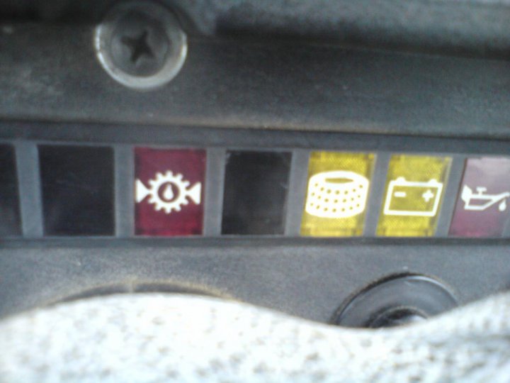

Dodatkowo jeszcze przy wciśnięciu sprzęgła zapala się czerwona kontrolka po lewej stronie na 3 zdjęciu:
I też nie wiem co to oznacza
Wymieniłeś filtr oleju silnika ten z prawej strony , te o których ja mówiłem są z lewej tuż pod schodkami . Możesz sprawdzić przez tą kontrolkę poprzez dotknięcie ze sobą przewodów przy czujniku zamontowanym na filtrze .
Jeżeli chodzi o tą czerwoną kontrolkę zapalającą się po wciśnięciu sprzęgła to ci nie powiem o co chodzi , w każdym bądź razie u mnie też ona się tak zapala od ponad 10-iu lat i nic się nie dzieje , no może mi się tak tylko wydaje .  :)
kontrolka czerwona jest od ciśnienia oleju w skrzyni biegów po wciśnięciu sprzęgła powinna się zapalać a żółta od filtra hydrauliki może sprawdż czy czujnik w porządku

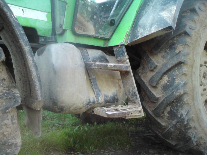

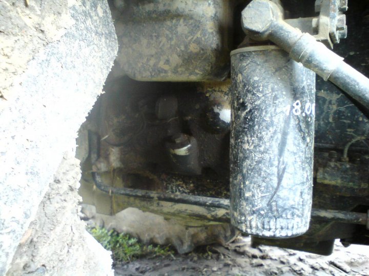

od schodkami po lewej stronie jest zbiornik paliwa (zdjęcie 4), natomiast po prawej stronie pod podlogą, jest tylko taki filtr jak na zdjęciach 1,2 i 3. Jeśli chodzi o czujnik, to przy zgaszonej kontrolce wyciągnięcie kabelka powoduje zapalenie się kontrolki.
Wynika z załączonych zdjęć , że u ciebie jest trochę inaczej . U mnie nie ma zbiornika z lewej strony , co prawda ja mam DX 90 i tu jest ta subtelna różnica . Trzeba by się zająć tym filtrem na 3 pierwszych zdjęciach lub do wymiany czujnik na filtrze .
A może zacząć od wymiany oleju w skrzyni biegów,tylko ile go tam jest i jaki wlać,a po drugie jak go spuścić a jeszcze trudniej nalać                                                                                       Myślę że filtr jest od skrzyni ,bo jak wymieniałem filt18-05-14 to olej jest już do wymiany ,bo hydrauliczny mam osobno i jest czyściutki. (szacun dla was)
