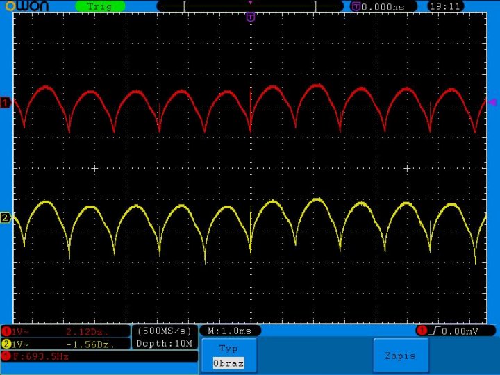

Oscyloskop w rękę i zobacz jak to tam wygląda. Najlepiej wrzuć tutaj oscylogramy, to się coś wymyśli, bo temat zakłóceń nie jest prosty tak prosty jak się z pozoru wydaje. A tak w ogóle pierwsze pytanie jakie powinno być zadane: jaki to obrotomierz i jakie ma obwody wejściowe?

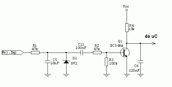

OK jak wygląda najprostszy układ wejściowy obrotomierza korzystającego z sygnału W" alternatora ma ktoś jakiś schemat
Zrobię tak dołożę tranzystor na wszelki....

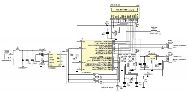

Znalazłem jeszcze ale mi nie pasuje za bardzo
Edytowane przez ansu
Gość Profil usunięty
Wszystko ok, tylko te układy współpracują z mikroprocesorem, gdzie można programowo pozbyć się zakłóceń. A Ty jak u siebie dasz układ różniczkujący, to zakłócenia szpilkowe i tak przedostaną się na wejście obrotomierza. Tyle, że to jest tylko gdybanie, bo nadal nie wiemy jakie są to zakłócenia.
Spójrz na to, tu jest akurat sygnał z B+, ale zakłócenie powtarza się okresowo i obrotomierz zareaguje na takie szpilki. Żeby je wyeliminować wystarczy niewielkie opóźnienie, ale jak u Ciebie zakłócenia będą miały dłuższy czas to ta metoda i tak nie pomoże. Moim zdaniem pomógłby układ Schmitta z odpowiednio dużą histerezą, ale tak jak napisałem jest to tylko gdybanie.
