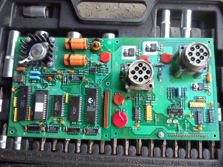

Witam. Poszukuje dobrego elektryka który podjął by sie naprawy modułu w prasie New Holland 640( tej skrzyneczki która znajduje sie w środku w prasie i migają w niej dwie czerwone diody) . Ewentualnie jeśli posiada ktoś taki moduł na sprzedaż to też proszę o kontakt.
A co ci tam nie działa ??
Coś się popsuło w tej skrzynce. Nie pokazuje mi wielkości balato przez co nie wiem kiedy jest odpowiednio wielki i gotowy do owijania. Nie mogę owijać siatka w trybie automatycznym tylko w trybie manualnym przez co nie wiem ile razy dokładnie bal sie owiną.
zdjęcia modułu
Mi się wydaję że to czujnik(krańcówka) od prasy ten do góry przy siłowniku a nie moduł.
Odepnij go od ramienia i sprawdzaj wtedy.
Na początku też myśleliśmy że to ten potencjometr( czujnik, krańcówka). Ale gdy już go kopiliśmy i podłączyliśmy okazało sie że problem nie zniknął.
Zrob zdjecie z wlaczonym komputerem w ciagniku. Zmierz napiecie przy samym wtyku od patencjometru. Nie mierz napiecia na srokowym kablu tylkO na bokach wtyczki. Powinno byc chyba 12 V lub 5 V. Jesli sie uda to zmierz tez przy podlaczonym czujniku na piecie miedzy gnd (minus) a srodkowym wtykiem. Przy podniesionej klapien ma byc inne. Podaj tutaj wszystkie napiecia. Napiecia zrob przy wlaczonym komputerze. i w zadnym wypadku nie zrob zwarcia..

jeśli jest zły rozmiar beli (pokazuje cały czas 75) to komputer nawet nie poda siatki na automacie. musi byc chyba chociaz rozmiar 90... . Bez miernika nic nie zrobisz. moduł powinieni byc na 99% dobry. poniewaz by nic nie pokazywal.
Tespis17- obwód może być ale co z tego jeśli nawet tam nie będzie napięcia. powinno być 5 V lub 12 V obstawiam na 5
Jestem pewien na 100% że problem jest z modułem ponieważ gdy podłączaliśmy masz moduł do innej NH 640 to też wszystko przestało działać.
A poza tym prasę sprawdzało już dwóch elektryków. Jeden z Rolserwisu a drugi to taki znajomy który zajmuje się drobnymi elektor-naprawami.
hmm. To masz problem kolego. Jak już tak sprawdzaliście to błąd tkwi w module.

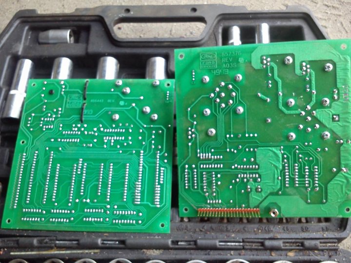

Na drugim zdjęcia w lewym rogu znajduję sie chyba bateria (wygląda jak od bios-u). Ja bym wyjął i włożył ją ponownie. Moim zdaniem ustawienia powinny się zresetować.
To jest tylko moja teoria dlatego uważaj z tym.
Sprawdź też wszystkie luty przy gniazdkach w module.
Napisz także co się dzieje na wyswietlaczu. Rozumiem że cały czas pokazuje Ci 75 i żaden błąd Ci nie wyskakuje.
W siatce wyskakuje Ci błąd.
Zobacz czy Ci nie wyleciał taki mały magnes przy czujniku od siatki który liczy obroty.
W wielkości beli nie ma powrotu nie czyta Ci (potencjometr, przetarty kabel,wtyczka nie łączy, moduł).
A możesz napisać kiedy to się stało. Czy jak prasowałeś to się stało czy jak stała prasa cały rok i wyjechałeś na wiosnę.? Czy te dwa błędy wyskoczyły jednocześnie czy najpierw jeden potem,drugi?
Podczas owijania siatką na wyświetlaczu pojawiają sie tylko takie kreski - - - - -. Do awarii doszło podczas prasowania żyta.
Prawdopodobnie nawalił układ scalony. Ale to nie jest jeszcze pewne.

A spróbuj jeszcze raz wyczyścić moduł i wszystkie styki ale spirytusem lub preparatem Kontakt.
Tak sam z siebie nie przepala się moduł i moim zdaniem powinno to widać a u Ciebie na zdjęcie jak nowe.
