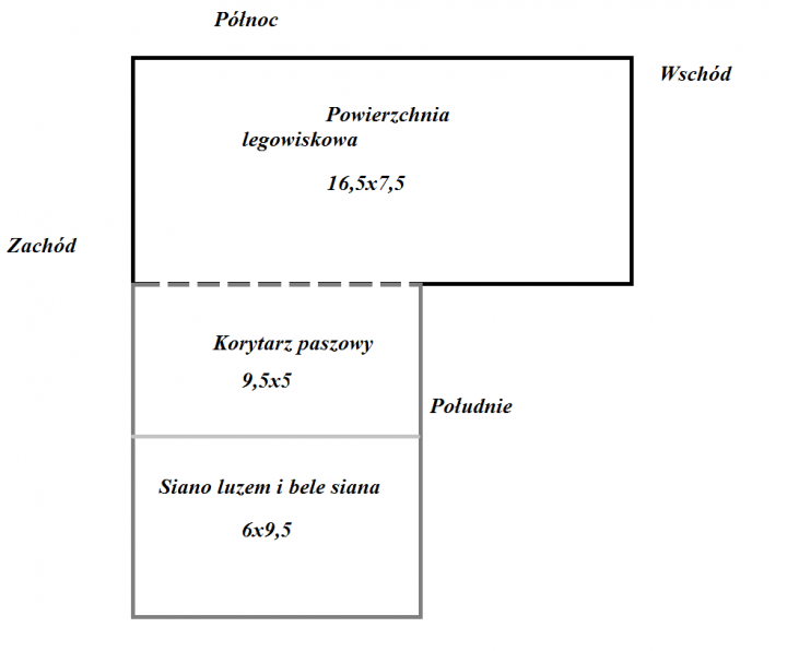

Aktualnie posiadam 8 krówek, miejsca jest w oborze głównej na 10 a w takiej dodatkowej 8, ale to uwięziówka. Co roku odchowujemy 5-6 jałówek, (część swoje część kupione, głównie Sim, Mo, i Hf czerwony) krowy z którymi mamy problemy zastępujemy tymi jałówkami no i jak któraś daje mało mleka to odpada i na jej miejsce wchodzi jałówka. Resztę przed zimą sprzedajemy bo w zimie jakby tak przyszło samemu robić przy 15 sztukach i to kiszonką głównie karmione (ciężka jak diabli, i krowy stoją głowami do ścian). Jedna obora od drugiej oddalona jest o prawie 150m (stary budynek po prostu przerobiony). Pasuje coś rozwijać bo sprzętu pokupione (prasa, owijarka, karuzela, przetrząsacz, 3 ciągniki c-360, mf 235 i 3050 4wd) a większość sezonu stoi bo zrobi się te 150 bali i parę z słomy i siana. Ornych prawie nie mamy, za słaba ziemia, nie opłaca się, lepiej na pastwisko (koło domu tak że przydaje się). Przechodząc do sedna chcę przerobić część stodoły bo i tak siana mniej się teraz robi ( jak stodoła była doładowana na maxa to dla 15 sztuk starczało od początku listopada do końca kwietnia i jeszcze zostawało =D). post-106249-0-24771300-1403532769_thumb.png
tak chcę żeby to wyglądało, aktualnie to jak ta stodoła idzie od dołu to idzie tak do samego końca. Wjazd do stodoły jest koło obory i tak zostanie bo inaczej się nie da (spadek terenu :( ) Strop aktualnie jest na wysokości 2,5m ale ta powierzchnia jest mała więc już lepiej ją stłuc i zrobić na wysokości tak myślę 3m, Strop nad korytarzem również bym dał żeby zamknąć budynek, u mnie góry to się cuda w zimie dzieją. Ogólna pojemność obory to ponad 500m3 więc licząc 20-25 na krowę to chyba ujdzie. Nie wiem z czego by zbytnio zrobić ściany, strop i z czego drzwi (większość do wymiany a na dodatek te wrota od wjazdu do stodoły są z desek i to takie szczeliny że szkoda gadać. Poradzi ktoś z czego to wykonać, czy to ma sens?? Ale się rozpisałem ;) ...
Pomysł dobry ale czy będziesz miał skąd zakupić słomę bo w oborze wielostanowiskowej dużo tego idzie, a jeśli chodzi o bramę to może blacha albo płyta warstwowa.
Pomysł ciekawy, ale długość koryta ogranicza liczbę krów do ok. 15, oczywiście jak obora ma być dla dojnych. Rozmieściłbym krowy po obu stronach korytarza, a siano z boku, ale nie wiem czy jest to możliwe w tym przypadku. Jeśli możesz to rozrysuj gdzie są bramy i co znajduję się w otoczeniu budynku (gdzie ew. można by wykuć bramy). Jeśli chodzi o strop, to znając wysokość całkowitą budynku i stan konstrukcji dachowej mógłbym coś doradzić.
