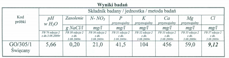

Otóż zasadziłem paprykę i rośnie ona dość słabo. Wykonałem analizę gleby i niestety ale wyszło bardzo dużo niedoborów. Oto wyniki:
Jaki zastosować nawóz pod rosnącą paprykę? Myślałem o polifosce ale okazało się że posiada ona chlorki których papryka nie toleruje. Jakieś propozycje?
PS: Wapnowanie jest konieczne ale odpada ze względu na długość procesu i szkodliwość dla korzeni.

Hmm, kiedy mniej więcej taka papryka kwitnie, owocuje i czy owoce dojrzewają prawidłowo? Jeśli chodzi o teorię stosujesz nieprawidłowe nawożenie bo wymagania papryki to: N-100, P-60, K-200 ***(źródło podane niżej)
Oznacza to że najbardziej uniwersalny nawóz powinien mieć 3 krotnie więcej potasu. To znaczy że w twoim przypadku powinien mieć proporcje: 15-30-90 , więc aby uniknąć tak wielkich liczb najbardziej idealny nawóz to:
Rosasol 9-12-36 (12 i 3 krotnie więcej - 36)
Azot pasuje idealnie, ponieważ powinno się go nawozić innymi nawozami - saletra amonowa, mocznik, saletrzak (z uwagi na dodatkową zawartość wapnia - CaO), itp.

Proporcja 31-11-11 ani 12-52-5 nie nadają się pod paprykę. Ten drugi zawiera najwięcej fosforu - a bardzo mało potasu. Takim nawozem nic wiele nie zrobisz. Proponuje zastosować coś w proporcjach 10-15-30 itp.- ta ostatnia cyfra musi być co najmniej dwukrotnie (a lepiej nawet trzykrotnie) większa od pozostałych.
Saletra wapniowa z borem to bardzo dobry pomysł - warto ją zastosować. Nawóz NPK do zmiany.

Oczywiście, ale spójrz na ich ilość. Azot około 100 mg/l, Fosfor około 80 mg/l a Potas około 250 mg/l
Nie chodzi mi o dostarczanie samego potasu. W przypadku kiedy gleba ma najczęściej (można zauważyć po różnych analizach gleb) 40-60 mg Fosforu i 80-120 mg/Potasu zwykle potas jest najbardziej deficytowym makroelementem.

Jeśli chcesz żeby papryka była piękna i nic jej nie brakowało zrób za 30 zł analizę gleby, wtedy sprawdzimy i wyliczymy czego brakuje. Wtedy zamiast chodzić do lekarza "ogólnego" z papryką, pójdziesz do lekarza "specjalisty" który konkretnie sprawdzi czego nie ma i zaleci jedynie ten pierwiastek (potas, azot czy fosfor) - tak mówiąc obrazowo oczywiście. :D
