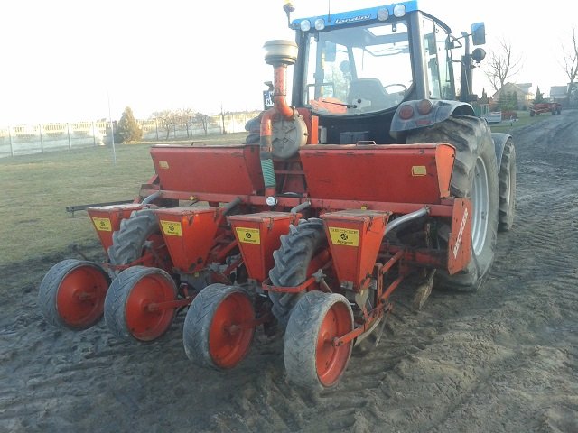

Witam, jestem nowym nabywcą siewnika BECKER, mam parę pytan... co wyczyścić przed sezonem? nie pokazuje mi ciśnienia na zegarze a turbina daje bardzo dobrze, jak ustawić ten siewnik, chodzi mi o tabele wysiewu bo nie mam, ile siejecie nawozu na h w dozowniku i jak go tam ustawić? z jaką prędkością siejecie? ile obrotów na silniku? Sieje Landini Ghibli 100 Pozdrawiam
Masz dokładnie taki siewniku jak ją. Jak chcesz to daj maile to wyśle Ci zdjęcia tabel. Co do prędkości to ja sieje 6-6,5km/h. Ale siewnik toleruje szybciej tylko wtedy może gubic ziarka. Obroty tak 1500 i wtedy wskazuje 2atm na manometrze. Jak nie pokazuje ciśnienia to napewno padł manometr. Najważniejsze przed sezonem są nozyki wysiewajace. Milimetr przydarcia i już kiepsko sieje. Sprawdź łańcuszki bo lepiej żeby w sezonie nie pękł
Cześć.Koledzy potrzebuje tabele wysiewu nawozu do siewnika kukurydzy BECKER a dokładnie ustawianie zębatek jakieś zdjęcie tabeli;)Z góry dziękuję;)
Lancuchy do kazdej redlicy są nowe i te krótkie też, nozyki i tuleje na tym kole wysiewajacym też, zebatki wydarte też... nie ma co sie popsuć jedynie co to martwię sie o pas bo delikatnie jest naderwany... i bardzo zalezy mi na tych tabelach bo bez tego nie rusze :( na tym przestawianiu ilosci ziarek mam 10 zebatek i to są podobno tryby kiszonkowe ale nie daję głowy... redlice i cala reszta jest ok. Dalem za niego 10 tys i juz dolozylem z 2... masakra
