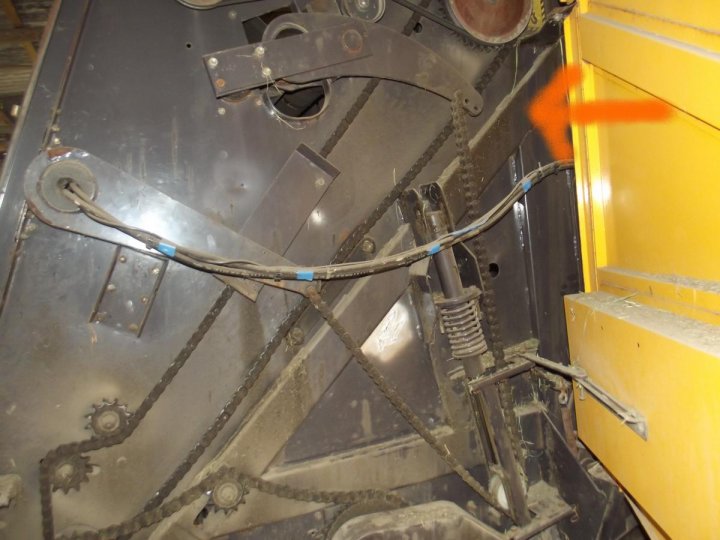

      witam wszystkich posiadam prasę unie famarol walcowo łańcuchowa, mam problem tego typu iż gdy włącze wałek wom prasa dziwnie podskakuje na kołach jak chodzi na pusto , dodam że gdy robie siano czy słome i zapełni się komora prasa jeszcze bardziej podskakuje tak że odczówalne jest to w ciągniku. proszę o jakieś porady sugestie
    • Przez Tom93
      Witam mam problem z prasa rolujaca unia famarol walcowo łańcuchowa po załączeniu walka wom prasa dziwnie podskakuje. Widać na kołach w prasie, a przy robieniu beli jak już jest pełna komora to jeszcze bardziej nia telepie, w ciągniku to nawęd jest odczuwalne, czy ktoś może wiedzieć gdzie szukać przyczyny dodam że łożyska na kołach zebatych w klapie są w porządku,lancuch w klapie też sprawdzony nie jest zapieczony na ogniwkach. Gdzie szukać?
