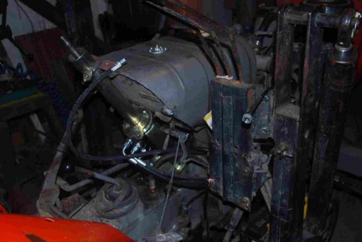

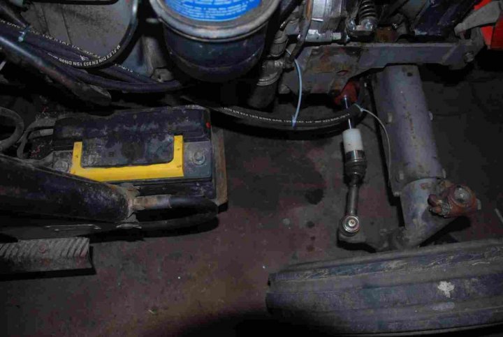

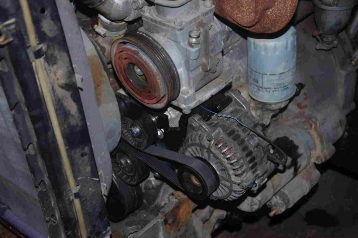

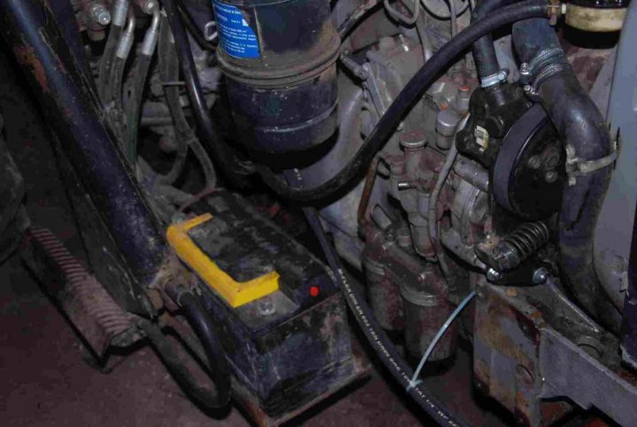

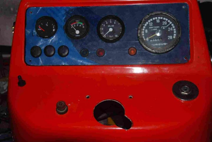

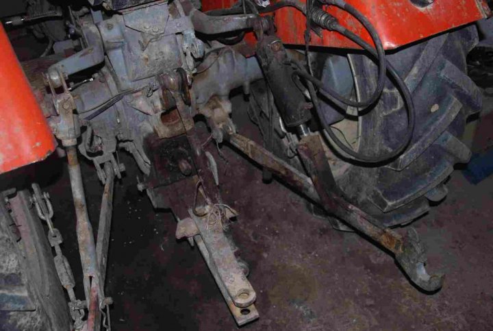

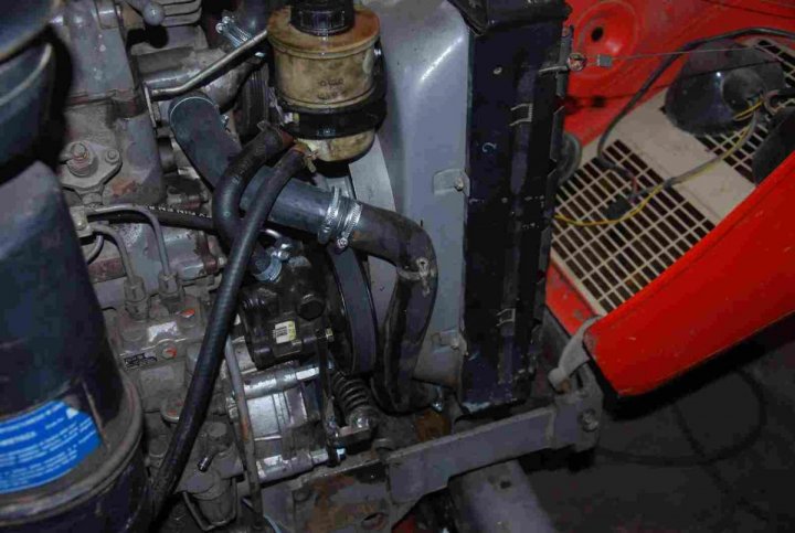

Witam serdecznie chciałem zaprezentować kilka zrealizowanych ulepszeń c 330m
Do zrealizowania pozostał kompresor włączany elektrycznie
Gaszenie z kluczyka
Siłowniki wspomagające
Przedni tuz z WOM hydraulicznym
Dodatkowa pompa hydruliczna
Pomiżej kilka zdjęć
Edytowane przez Stiven1983
Co do gaszenia to kupiłem starą pompe wtryskową od stara 200 który posiada dodatkową dzwignie do pod którą podłącze siłownik gaszenia np. lublina.
A co do wspomagania to nie wiem jak to działa w zetorach ale u mnie działa wszystko fajnie i co najważniejsze symetrycznie. 1,25 obrotu w każdą strone.
