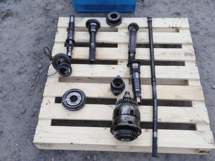

Kolego ja miałem takiego Deutz i niestety miałem takiego pecha że wysiadła skrzynia tylko nim go kupiłem to juz jakis magi pchał tam łapy i zrobi tylko tak aby sprzedać
Koszt kopletnego remontu skrzyni na nowych czesciach to 65 tys zł same czesci a uzywane czesci problem w zdobyciu wiem bo spedziłem na szukani trochę czasu i  jak się poskłada każdy tryb od innego ciagnika i zaraz zgrzyty
bo tam skrzynia nie jest ZF tylko Włoska Graziano.
Lepiej poszukaj sobie fajnego NEW Hollanda tm lub serie 8360
Deutz posiadałem 2 lata i jak go kupowałem to nie było oznak ze skrzynia była remontowana a cisnienie oleju skrzyni podłonczyli pod cisnienie  silnika
i pracował na 50 ha ciezkie prace orka  obrotowe 4 x50 keverland agregat uprawowy waga 2.500 zawieszany
Edytowane przez DOKTOR_DEUTZ
Jedyne co. Bylo dobre w skrzyni to walek ataku i. Na nim tryby
A skrzyni. Nie robilemSPRZEDALEM i kupilem. NEW HOLLAND 8360
Za tych kilka czesci powiedzieli mi 65 tys zl najgorsY jest ten dlugi walek i to on jest przyczyna calej awarii
On napedza wałek wom i tez krecie pompke w skrzyni ktora samruje walek sie urwal smarowanie stanelo
Skrzynia zatarta a jak pisalem w pierwszym poscie JAKIS MAGIK pchal łapy poskalda aby bylo kotrolKE Cisnienia podlaczyli pod silnik wszystko elegancko gaslo i dwa lata chodzilo.
Oglnie ciagnik nie byl zly podnosnik 7500kg. Duzy plus chlodzony powietrzem PRZY - 25 PALIŁ OD STRZAL SILNIK PIEKNIE GRAL TYLKO TA SKRZYNIA
no to powiem ci tak jak pęknie wałek co często się zdarza jak i uszkodzi się łożysko na górnym wałku to nie uszkodzi i nie zatrze ci się skrzynia biegów bo nie będzie miała napędu od silnika z przodu masz hml który potrzebuje ciśnienia oleju aby przekazać napęd dalej nie wspomnę o sprzgle centralnym obstawiam że zrobilibyśmy tą skrzynie taniej
Jak można podłączyć kontrolke smarowania skrzyni pod ciśnienie oleju silnikowego? Z tego co wiem to po wciśnięciu sprzęgła powinna się zapalić kontrolka od smarowania skrzyni, przynajmniej tak było w mniejszych dx ach. Chyba ze przy zakupie nie zwrociles na to uwagi . A ten deutz co chcesz kupic na wajchotronik czy agrotronic?
Powiem ci klego ze ten mechanik co mi rozebral skrzynie sam byl dziwiony jak oni to podlaczyli ze to tak ladnie wszystko wspolgralo
Ale dobrze ze sprzedalem tego Deutz
I kupilem za niego New Holland 8360
A co do Deutz Dx calkiem inna skrzynia nic. Niepasuje
