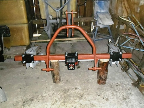

Większość części już dorobiłem i pomalowałem farbą podkładową ;)
Czekają aby na przykręcenie do ramy i wyosiowanie, ale niestety na razie nie mam czasu (urwanie głowy w pracy) :(
Myślę, że zdjęcia wstawię dopiero jak przymocuję do ramy, bo tak nie połapiecie się co do czego ma iść :P

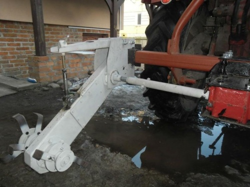

Ciąg dalszy prac ;)
W tą sobotę, wreszcie znalazłem czas na poskładanie wszystkiego do kupy :D Zostało jeszcze kilka części do dorobienia, takich jak: górne mocowanie przekładni lewej, osłony, noże, koła i końcowe malowanie;)
Od razu zaznaczam, że ona nie jest jeszcze skończona i to nie jest jej ostateczny wygląd (kolor) ;)

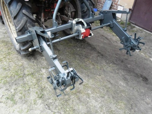

Tak oto, prezentuje się moja glebogryzarka z przodu:

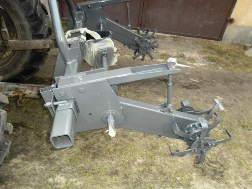

Dorobiłem także górne mocowania przekładni, ale tak jak widać na zdjęciach muszę jeszcze założyć sprężyny do tego i dorobić takie samo mocowanie do lewej przekładni, oraz założyć wszystkie zęby:
Udało mi się także podłączyć wszystko do ciągnika i zrobić próbę napędu, wszystko wyszło bardzo dobrze :D:

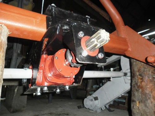

Tak z bliska wygląda mocowanie głównej przekładni, oraz sama przekładnia:

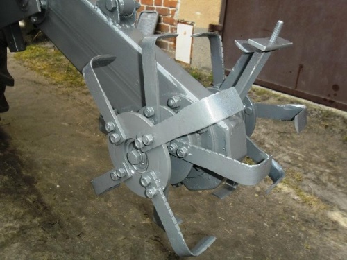

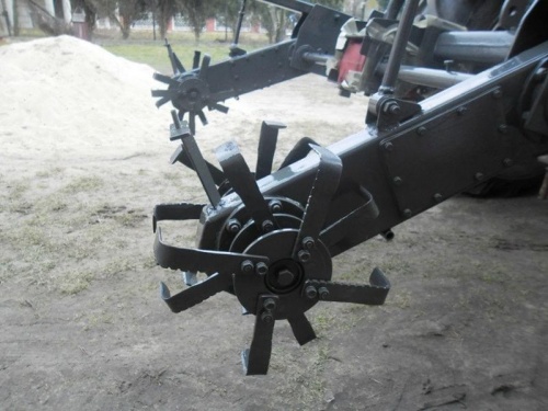

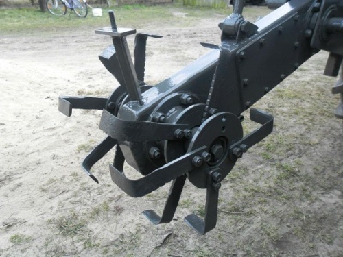

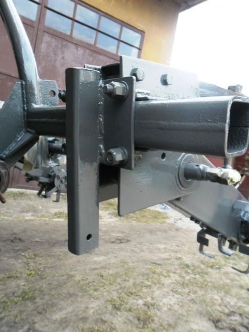

Dzięki temu, że pogoda pozwoliła, zdołałem pomalować glebogryzarkę :D
Może jeszcze nie jest skończona bo brakuje kilku elementów, ale za 3 tyg ruszamy w pole :D Oto zdjęcia:
Co do farby to strasznie mi się spodobał kolor i ją kupiłem ;) Na puszce było napisane Szary Jasny, ale mi to wygląda na ciemny. Mam nadzieję, że nie wyszło źle :P
Tak wyglądają mocowania kół:
A tak z bliska noże (sam je dorabiałem, więc proszę o wyrozumiałość) ;) :
Za tydzień lub dwa wstawię zdjęcia z założonymi osłonami, które są już gotowe, i czekają na malowanie ;)
