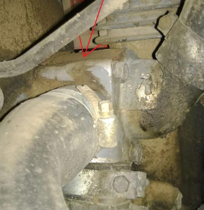

Proszę o informację i zdjęcia jak wpiąć się w instalację, zwłaszcza gdzie podpiąć zasilanie i jak to zrobić? Myślałem, żeby zasilanie wpiąć w tą aluminiową obudowę przed termostatem, a wyjście z nagrzewnicy do dolnego węża do chłodnicy. Jak myślicie, będzie to działać? Tzn, czy będzie obieg?
Na rysunku zaznaczyłem strzałką gdzie się chce wpiąć jako zasilanie.

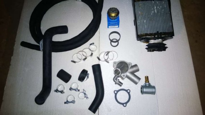

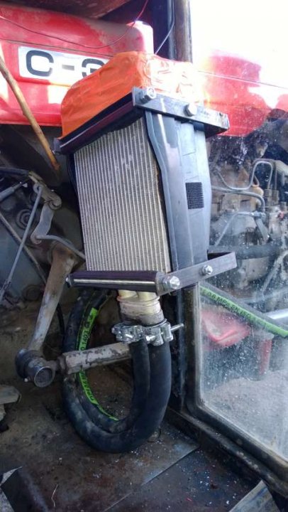

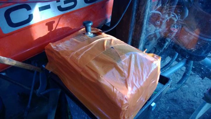

Ogrzewanie wykonane. Lecz modyfokacje jeszcze będą.Wentylator z komputera słabo dmucha, więc w najbliższym czasie zamienię na dmuchawę z jakiegoś auta.
Materiały:
Wpięcie w układ.

Montaż nagrzewnicy:
Włącznik wentylatora:

Musisz czekac az ci sie chlodnica nagrzeje bo miesza ci wode ta co jest w chlodnicy z ta co jest w bloku. Powrot mogles dac do spustu wody w bloku silnika, wystarczylo aby tam rozwiercic i nagwintowac na 1/4" bo fabrycznie jest tam za mala dziurka i nie bylo by przeplywu.
Od czego masz ta nagrzewnice?? calkiem fajna nawet.
