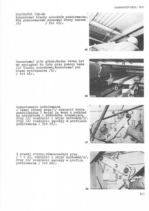

Witam! Mam pytanie jak się wyciąga podłoge podsiewacza ?? Podpowiedzcie mi jakie macie sposoby na wyciagniecie tych blach. Wiem że się odkreca go od dolu koło skrzyni ale nie wiem jak wyciagnąć wydaje mi sie ze jest zakorodowany i nie chce wyjść.
tak koło skrzyni i jeszcze z tyłu jest przykrecony , musiesz wszystko rozkrecic i do tyłu sie go wyjnie bez problemu
tam jak sie nie myle ,bo juz dawno nie roniłem tego , ale tam wyjdzie sama blacha podsiewacza ona jest wysuwana do tyłu i tam gdzies z tyłu powinna byc jedna srubka mocujaca ta blache do ramy podsiewacza i jak juz to wysuniesz do tyłu to zostanie rama podsiewacza i rame sie wtedy odkreca i mozna tez ja wyciagnąć , a po co to chcesz robic ?
W tym kombajnie przodem nie wyjmiesz podsiewacza bo tam on ma takie ograniczniki (jest w takich szynach). Ogólnie wyjąć podsiewacz to nie taka prosta sprawa jak piszą koledzy wyżej, nie wystarczy same odkręcenie śrub. Problem tkwi w tym że jest on mocno skorodowany i zabrudzony w tych szynach, więc będzie stawiał opór. Pamiętam jak u nas na wiosce to podsiewacz z Claasa wyciągali ładowarką teleskopową, bo niczym innym się nie dało.
Jak już zamierzasz go wyciągać to kup WD-40 napryskaj w te szyny zostaw na jeden dzień niech się pomocuje z tą rdzą i dopiero drugiego dnia się za to zabieraj. Jednym słowem życzę powodzenia :D
No nie wiem kolego czy tak łatwiej właśnie wyciągnąłem w swojej 96 i nie mieścił się między klepiskiem a skrzynią przy końcu wyjmowania nawet jak klepisko podniosłem do samej góry .Jakos go wyjąłem po podgięciu kilku grzebieni ale z włożeniem już nie będzie tak łatwo może spróbuję od tyłu dodam że ja wyciągałem razem z ramą . Ktoś wkładał go tyłem ? da radę?
No jak uważacie, ja jak wyciągałem podsiewacz razem z ramą to przodem ale musiałem już tyłem wkładać bo nie byłem pewny czy zdołam go włożyć. No i jak wyciągniesz to popsikaj WD-40 niech to przeżre przez noc i czymś przeczyść, żeby łatwo weszło :)
audia3 a gdzie dokładnie z tyłu? bo tego nie wiedzialem ale tam sa jakieś śruby 8 mm pod spodem zeraz za drutami (grzebieniem) ? Chem go wyjąć i wyczyścić i pomalować bo jest brudny i mi sie przykleja wszystko na nim.
Wystarczy poluzować śruby hakowe z przodu z tyłu orginalnie nie ma śrub, grzebień pozostaje przy ramię i się go nie odkręca. Następnie w pionowej płetwie jest otwór do zaczepienia haka z pręta.
Do wyszarpnięcia ja używam pasa transportowego z napinaczem. Wystarczy wyrwać parę cm. dalej idzie swobodnie. Wyjęcie blach podsiewacza zajmuję max. 15 min. I nie róbcie z tego skomplikowanej operacji.

podłącze się do tematu zdemontowałem już sita i zabieram się za podsiewacz, podpowiedzcie mi proszę gdzię są te śruby hakowe? chce tylko częściowo to zdemontować żęby dobrać się do lewej strony żeby zamontować osłonę gumową i nie wiem jak tam się dostać
